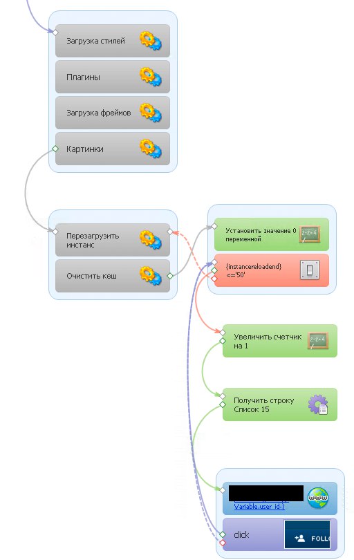

Сам шаблон выглядит так, в самом начале чистим куки, регаем акк
Пото отключаем содеражимое браузера (стили, картинки, кеш) и начинаем фоловить людей, как 50 человек профоловили, идем на перезагрузку инстанста, и потом опять пока не кончатся id юзеров, подкажите может что добавить надо или убрать? Полгода нормально все работало, потом какая-то хрень началась (
