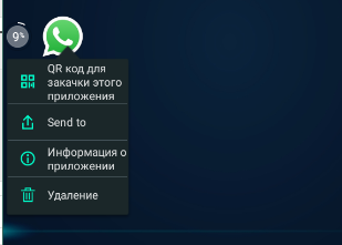

Почему приложение не устанавливается, висит бесконечно "Установка" и ничего не происходит. Приложение было скачано с плеймаркета и сохранено на компе, версию устройства использую тоже для которого и качалось.

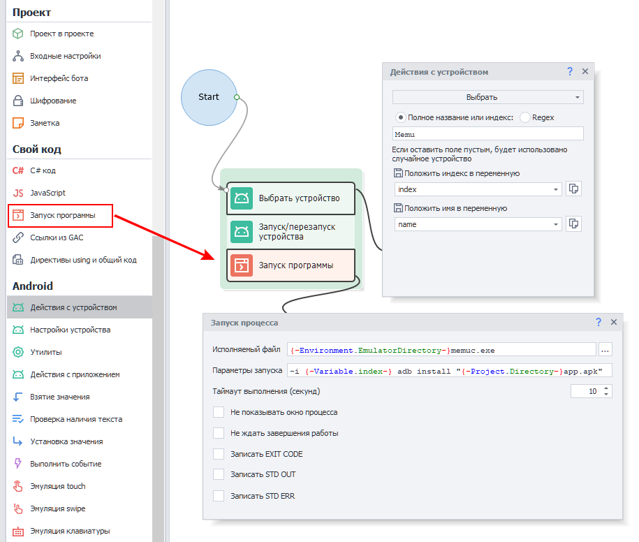

Возможны 2 способа более быстрой установки.
1 способ.
Положить файл apk в папку
C:\Users\Admin\Downloads\MEmu Download
(Имя пользователя свое) И выполнить кубик Консольная команда:
pm install -r /sdcard/Download/app.apk
2 способ:
При выборе ВМ сохранить индекс.
Запуск программы:
Файл: {-Environment.EmulatorDirectory-}memuc.exe
Параметры: -i {-Variable.index-} adb install "{-Project.Directory-}app.apk"

Первый способ не сработал, второй не понял как делать.

Таким образом можно сохранить приложение или же нет? У меня почему то после такого сейва прила оказалась битой(

И я столкнулся с "Install APK Ошибка" Через запуск программы удалось установить, но хотелось бы устранить причину, чтобы можно было вновь делать установку через кубик
