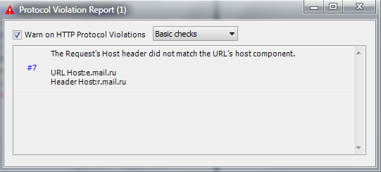

Вот что выбивает фидлер на последний редирект через код

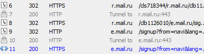

Все редиректы в фидлере, если запрос через кубик

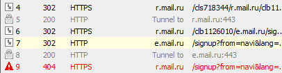

Все редиректы в фидлере, если запрос через код

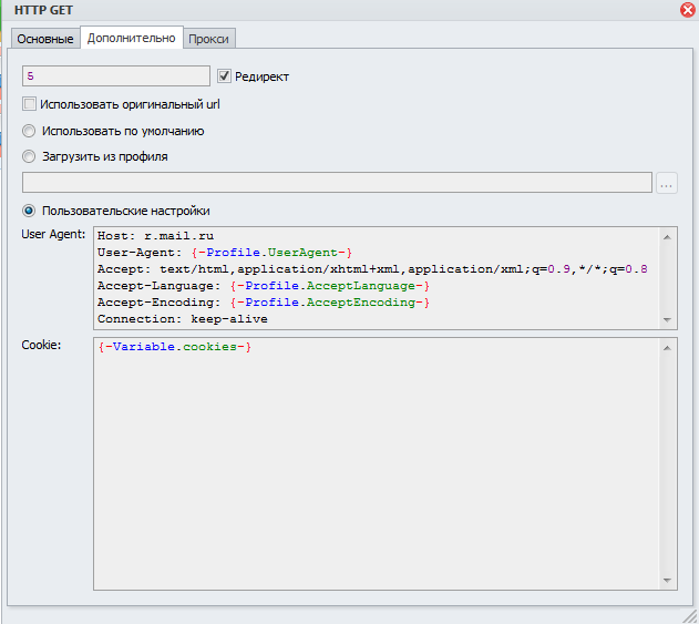

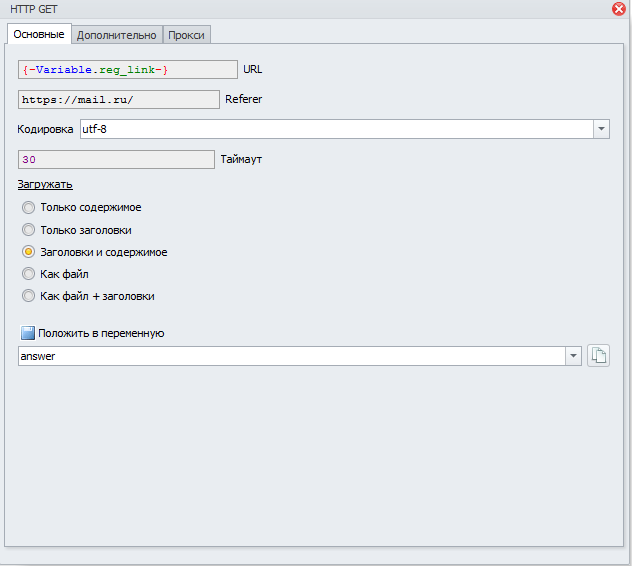

Данные кубика

на скрине 4 запроса. это редиректы одного.

3 135
В общем, без "Host: r.mail.ru" запрос нормально отрабатывает.
И, кстати, в кубике этот заголовок у тебя прописан в строку, где должен быть UA. Если и там его прописать правильно, то запрос тоже не пройдет.

В общем, без "Host: r.mail.ru" запрос нормально отрабатывает. Не нужен он походу.
действительно, и хосты сами подхватываются правильные. Интересно, задумано ли так.
