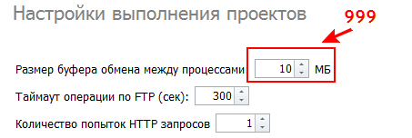

Мне кажется, это лишнее, список по любому есть в памяти, в файл он записывается с задержкой, это понятно.
Можно продолжать работать со списком. Попробуйте поставить на минимум эту настройку (Настройки -> Выполнение)
Это стоит http://skrinshoter.ru/s/230119/2rDB4OuG

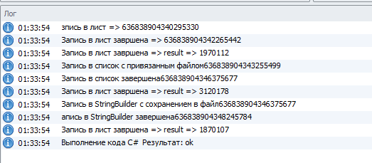

я понимаю и знаю что многие это знают, но вот тебе пример небольшой, по мимо этих примеров есть ещё быстрее
var time1 = DateTime.Now.Ticks;
project.SendInfoToLog("", "зпись в лист => " + time1);
var list = new List<string>();
for (int i = 0; i < 1000000; i++)
    list.Add(i.ToString());
var time2 = DateTime.Now.Ticks;
FileSystem.FileAppendString(project.Directory + "\\List.txt", string.Join("\r\n", list), true);
project.SendInfoToLog("", "Запись в лист завршена => " + time2);
long result1 = (long)time2 - (long)time1;
project.SendInfoToLog("", "Запись в лист завршена => result => " + result1.ToString());
var time3 = DateTime.Now.Ticks;
project.SendInfoToLog("", "Запись в список с привязанным файлом => " + time3);
var sourceList = project.Lists["SourceList"];//привязаный список к файлу
    sourceList.Add(i.ToString());
var time4 = DateTime.Now.Ticks;
project.SendInfoToLog("", "Запись в список завершена => " + time4);
long result2 = (long)time4 - (long)time3;
project.SendInfoToLog("", "Запись в лист завршена => result => " + result2.ToString());
var time5 = DateTime.Now.Ticks;
project.SendInfoToLog("", "Запись в StringBuilder с сохранением в файл => " + time5);
var sb = new StringBuilder();
    sb.Append(i.ToString() + "\r");
var time6 = DateTime.Now.Ticks;
FileSystem.FileAppendString(project.Directory + "\\StringBuilder.txt", string.Join("\r\n", sb), true);
project.SendInfoToLog("", "апись в StringBuilder завершена => " + time6);
long result3 = (long)time6 - (long)time5;
project.SendInfoToLog("", "Запись в лист завршена => result => " + result3.ToString());
результат
а теперь подумай, стоит ли привязываться вообще к файлу, это однопоток, в многопотоке тупанёт полюбому
project.SendInfoToLog("", "Запись в список с привязанным файлом" + time3);
project.SendInfoToLog("", "Запись в список завершена" + time4);
project.SendInfoToLog("", "Запись в StringBuilder с сохранением в файл" + time5);
project.SendInfoToLog("", "апись в StringBuilder завершена" + time6);
результат
Твои слова абсолютно верны. Не спорю. Моих знаний на данный момент хватает только на кубики и частично подкорректировать код. Я не могу понять почему возникает такая проблема с зацикливанием. Такого не было. Попробовал и кубиком и кодом, ничего не выходит. Пока я буду изучать программирование и набивать шишки может и смысла уже не будет в этом скрипте.
