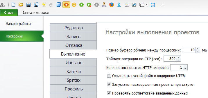

есть переменная она читает данные из текстового документа но в поле при вводе из этой переменной пишет все хорошо а потом как то начинает делать второй цикл что с этим делать может баг?

в свойстах экшена, в котором идет ввод, в закладке Дополнительно - переключите как на скриншоте помечено (в положение Своя, ползунок Скорость/Качество можно не трогать)..

убрать последнюю галку

какой билд используете

там нет еще функции игнорирования проверки вроде. я не помню.
в общем настройка на скрине решит ваш вопрос.

Да но у меня нет вобще этой функции

Значит я не смогу потестить как будет работать постер на форум у меня же новость идеть и файла а там всегда вставляет два раза текст нет ли другого способа?

попробуйте как на скрине http://zennolab.com/discussion/threads/problema-s-vvodom-v-pole.18980/#post-122321
по кр. мере раньше такой фокус работал нормально..
