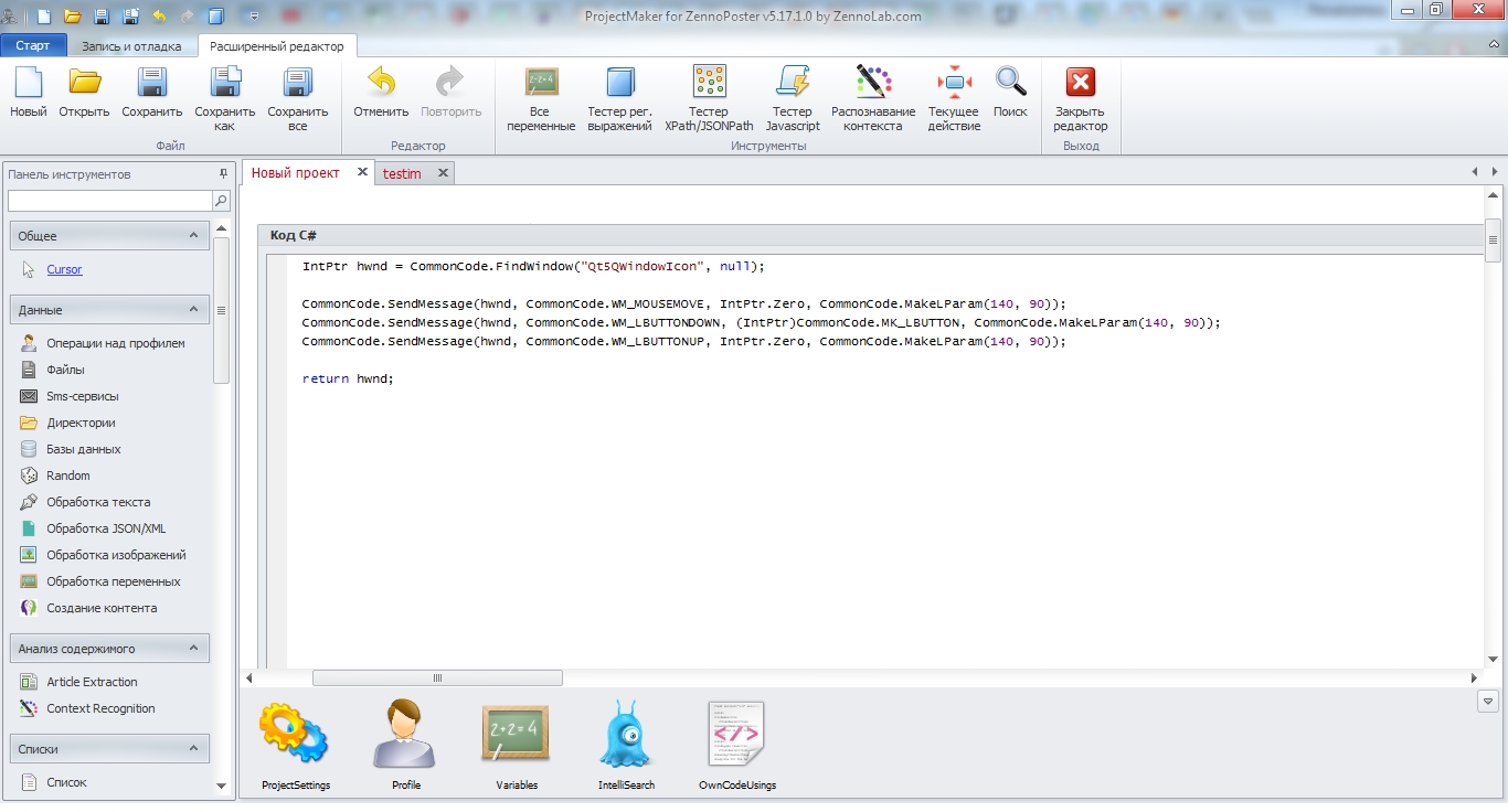

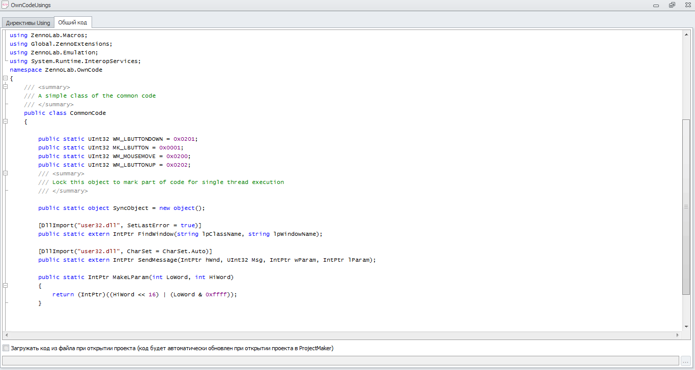

Решил написать шаблол для работы с Телеграмом через WinApi. Всё делел по инструкции:
http://zennolab.com/discussion/thre...lenie-oknami-ljubyx-drugix-prilozhenij.27491/
После запуска выполнения экшена кубик горит зелёным, но никакие кнопки в приложении не нажимаются. Совсем. В чём может быть проблема?
IntPtr hwnd = CommonCode.FindWindow("Qt5QWindowIcon", null);
CommonCode.SendMessage(hwnd, CommonCode.WM_MOUSEMOVE, IntPtr.Zero, CommonCode.MakeLParam(140, 90));
CommonCode.SendMessage(hwnd, CommonCode.WM_LBUTTONDOWN, (IntPtr)CommonCode.MK_LBUTTON, CommonCode.MakeLParam(140, 90));
CommonCode.SendMessage(hwnd, CommonCode.WM_LBUTTONUP, IntPtr.Zero, CommonCode.MakeLParam(140, 90));
return hwnd;

Попробуй без "WM_MOUSEMOVE"
