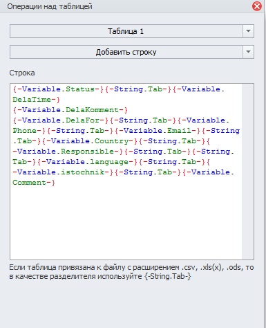

Пытаюсь использовать функцию "Добавить строку", а мне выдаёт такую ошибку. в чём дело, подскажите?

? как это нет строки. вот она есть. можете обьяснить конкретней, пожалуйста?

Запись в несуществующую строку в таблицу. Таблица не используется в разных шаблонах или процессах? Например, есть пустая строка, шаблон собирается записать значение в первую пустую строку в ней, а в это время другой процесс уже успел записать свою строку в эту пустую строку и получается путаница с индексацией строк.

Нет. это первое и единственное действие с таблицой в шаблоне. Даже "привязать к таблице" не использовал.

Таблица точно привязалась в свойствах списка? Потому что экщн пишет в несуществующую строку.

При использовании переменных в путях к файлам, используйте инструмент - привязать к таблице\списку, где прописывайте свои переменные. В настройках оставляйте пустое значение.
