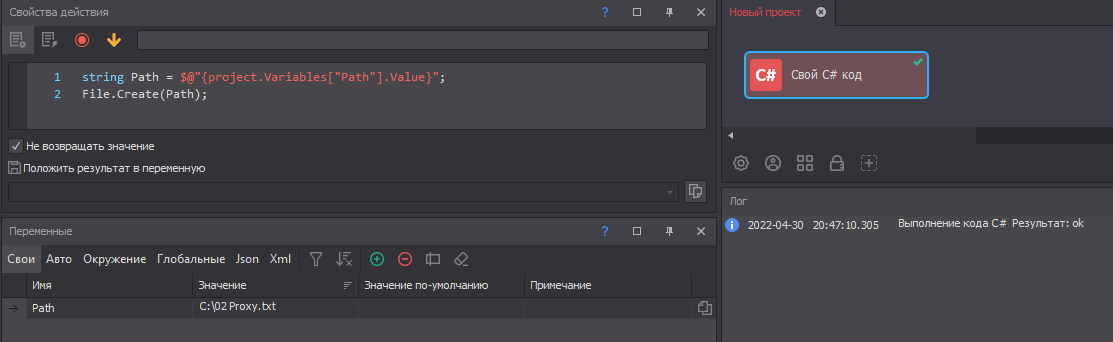

Oleg1987
11.08.2014
1 225
784
А вот не рабочий вариант, который вызывает ошибку: Выполнение действия CSharp OwnCode. Путь содержит недопустимые знаки.
// project.Variables["Path"].Value = D:\02 Proxy.txt
string Path = $@"{project.Variables["Path"].Value}";
File.Create(Path);
Так тут какая то белиберда написана
Правильно вот так:
string Path = project.Variables["Path"].Value;
File.Create(Path);
Gunjubasik
30.05.2019
3 516
1 314
Правильно вот так:
File.Create(Path);
Там все корректно написано(по крайней мере как минимум отработать может) - так написал от безысходности (До этого вставлял без этих замутов - как положено в вашем примере), пока искал проблему, но проблема оказалась в том, что в зенке не отобразился перенос. Что бы убедится в баге, вот тут тестовый шаб прикрепил, по которому видно визуальный баг - в котором не отобразился перенос в переменной зенно.
Phoenix78
06.11.2018
11 790
5 718
Gunjubasik
30.05.2019
3 516
1 314
В чем проблема то ? Столько написали про неработающий код.... который работает... :bk:
Вот в чем была проблема https://zennolab.com/discussion/threads/problema-sozdanija-fajla-s-ispolzovaniem-v-peremennoj-txt-v-konce-resheno.102519/post-679757
В переменную вносился путь создания файла с отдельной переменной - но непонятно откуда, брался перенос строки перед .txt, что переносило .txt на вторую строку, как указано в тестовом шабе закрепленном по ссылке
  • 10,2 КБ Просмотры: 49

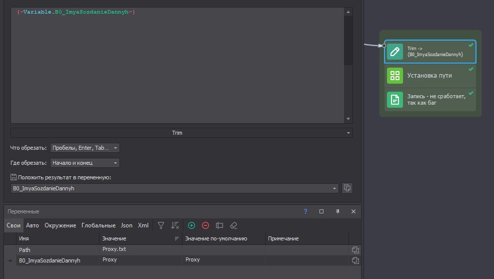

Phoenix78
06.11.2018
11 790
5 718
Он не помог в данной ситуации. Можно даже проверить на шаблоне который я прикрепил, тоже сначала до публикации это проверил.
Добавил Trim и все сразу заработало. Не знаю что там может не сработать....
91233
Реакции: Gunjubasik
Gunjubasik
30.05.2019
3 516
1 314
Да, сейчас с trim заработало чудным образом, но вот без trim и получение из списка строки (если вместо \r\n использовать только \n при переносе в список) - происходит беда.
