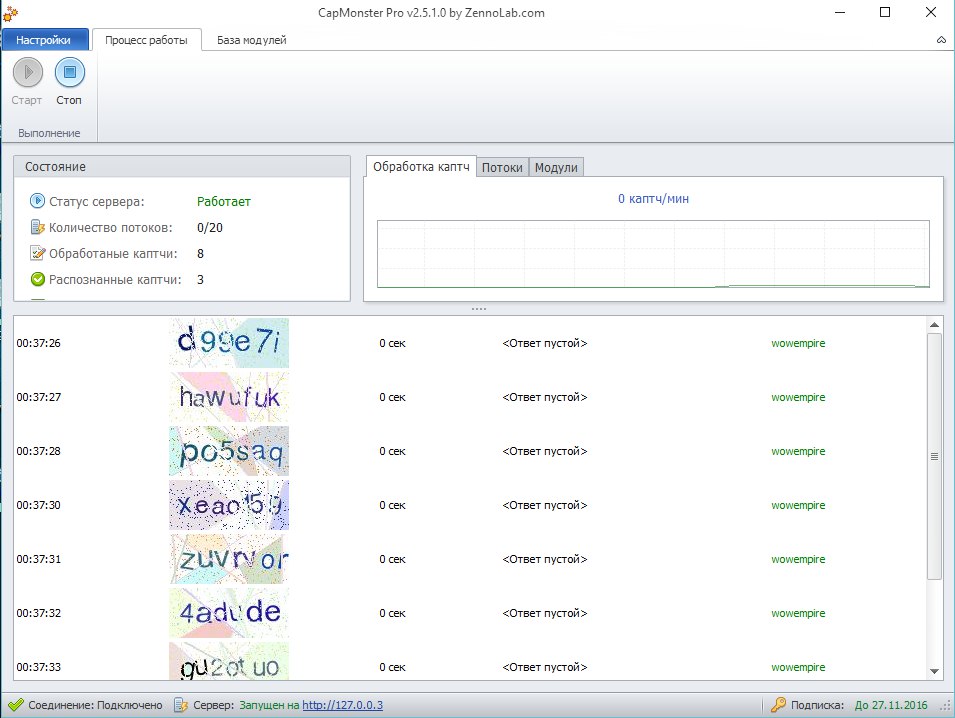

Короче заказал у друга проект под одну капчу.Друг сделал показал что всё работает.Но у меня ваще не в какую проект не хочет работать(остальные все пашут кроме него).Прошу у вас помощи решить проблему.На моем компе и деде софт выдает такое(у друга все норм):
Пробовал удалять капмонстер и ставить заново.Не помогает.​

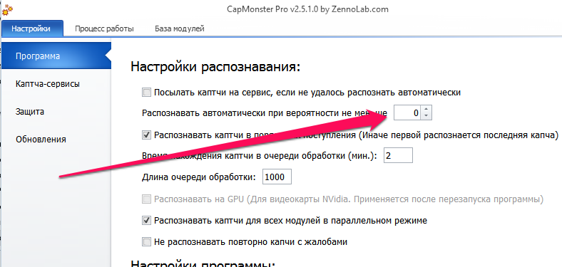

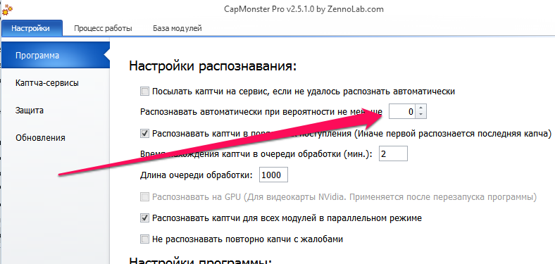

Привет!
Тут значение 0?
