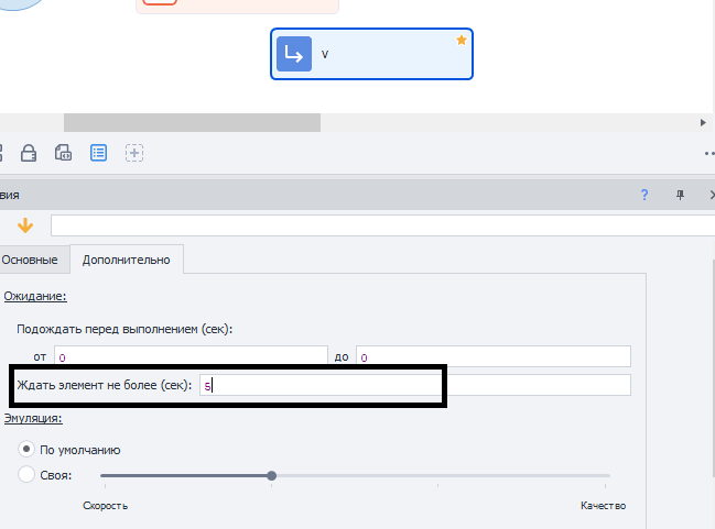

Добрый день коллеги.
Суть проблемы в том, что есть большой пул прокси, но часть из них вообще бывает что не грузится, но и не дает сразу ошибку в ответ. Из-за этого инстанс по 4 минуты стоит в простое .
Как уменьшить ожидание простоя хотя бы до минуты или 30 секунд?

проверять предварительно прокси на работоспособность кубиком "get запрос"

да так и сделал, просто думал есть какой то вариант в самой зенке загасить...
А если пример другой:
Взяли прокси, по началу работало в инстансе и потом подзависло? То есть получается никак не ограничить ожидание?

В кубиках же идет таймаут там. В самом zennoPoster можно ограничить время выполнения проекта
