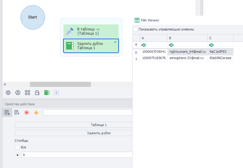

@AndreyAAA Сейчас попробовал - дубли удаляются корректно.
Приложил пример шаблона.
80210
Реакции: Mikhail B.
Точнее удаляет как бы, но в файле разделители постоянно удваиваются.
Да, воспроизвел у себя на txt файле. Отправлю инф. программистам.

Странно, я переписал кубик и заработало, хотя все тоже самое.Но блин, тепер в ПМ работает, а в зенопостере уже нет(.
А я работаю в версии 7.3.2.1 , потому что обновился как то и шабы перестали работать,и не обновлялся до последней версии поэтому.
