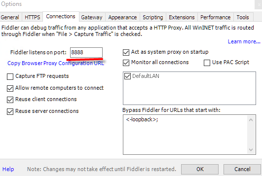

А точно!. Если мой склероз меня не подводит, то пишешь номер порта (или берешь тот номер, который Фидлер предлагает) и ставишь его как прокси в зенке. И в этом случае фидлер начинает снифать траф идущий через этот "типа прокси". Но могу и ошибиться, давно не баловался этим
В моем случае прокси 127.0.0.1:8888 потому что такой номер порта у меня в фидлере (вроде я сам туда его прописал, но можно наоборот взять из фидлера и прописать в прокси)
81082

никогда этим не занимался, т.е. снифал зенку и пару прилжух, браузер не снифал. Но этот локальный прокси можно же и в браузере прописать, если без них Фидлер не хочет снифать. От этого "прокси" не будет ни тормозов ни других каких-то проблем, это очень хороший "прокси" Кроме того есть возможность "прицеливать" Фидлер на программу, но не всегда срабатывает. У меня, если честно это прицеливание вообще не срабатывало, наверное, я его готовить не умею.

P. S. Прокси не прописывал само собой заработало... Чудеса и только

Это не чудеса, просто Fiddler прописывает себя как системный прокси, и все приложения заворачиваются на него.
