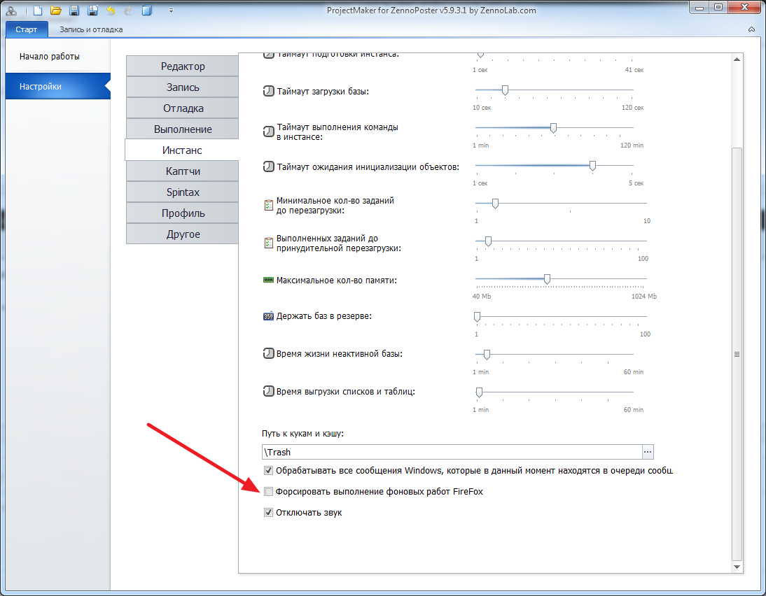

Вот такую настройку ещё попробуйте включить.
И все-таки рекомендуем обновиться. Версия 5.3.1.0 уже старенькая.
у
