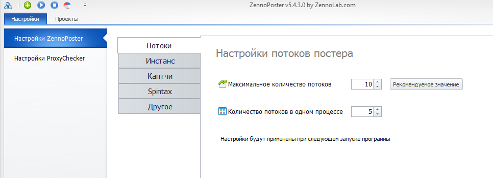

Можете попробовать поставить настройку "1 поток на процесс"
Хорошо, сделаю, о результатах обязательно отпишусь.
