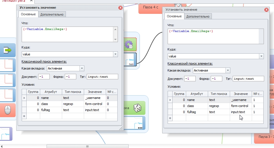

Добрый день делаю шаблон для регистрации на сайте https://letyshops.com/, возникает постоянно проблема на этапе ввода эл.почты и пароль, при нажатии зарегистрироваться выскакивает окно куда нужно ввести данные, но не один экшен не отрабатывает это действие, делал через конструктор действия (клик) кликать на поле и потом вводить данные через эмуляцию клавы (экшен отработал 2 раза и перестал видеть данное поле), после пробовал с начало собирать координаты и кликать через эмуляцию мыши (на этот раз проработало 3 раза и после этого перестали собираться координаты все координаты собирает как ноль и соответственно эмуляция мыши не срабатывает), после чего просто решил по пробовать сделать через кнопку записать (сработало один раз и после опять экшен не видит поле для ввода и не срабатывает),(браузеры тоже все перепробовал ) вот сейчас зашел в маленький тупик и не знаю что еще можно сделать, данное поле для ввода данных почему то пропадает из вида всех экшенов, есть кто сталкивался с этим ? (все эти элементы про которых идет речь состоят из javascript)

Скорее всего меняются постоянно регех данные. по которым ищется элемент.

Сделай несколько одинаковых экшинов при новых запусков проэктов, и отследи отличия в них.
Покажи скрин "свойства действия" которое не выполняется.

Экшены выполняются но на это поле для регистриции клик не происходит, это поле остается в неизменно виде, а экшены отмечает как выполненные и шаблон идет дальше
Вот я и говорю отследи изменения в одинаковых экшинах. (созданных после перезапуска проэкта)
У меня после 3-го раза норм отрабатывает.

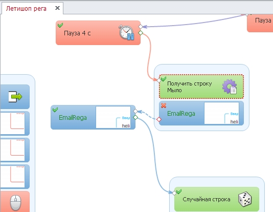

Изменений я не каких не заметил, но зато сделать вот такую штуку по твоему примеру
Мыло теперь прописывается 100% без ошибок, сделал тоже самое с паролем, но с паролем не прокатило, экшен либо не работает либо работаем но в поле нечего не пишет
View attachment 37731 View attachment 37732
Попробуй этот пример.
Сегодня был случай, на сайте были рандомные значения всегда. Пришлось получачать данные страницы и парсить регуляркой значения, далее вставлял получал полученные значения и вставлял в экшин. только так смог сделать правельный клик. (тоже экшин отрабатывал но не кликал по нужному элементу)
Я не много не то вписывал в экшен с паролем, с твоим примером все отлично работает, спасибо тебе огромное, без тебя ябы пропал, единственно из за своего малого опыта хочу спросить, когда я учился по роликам ростоникса то он говорил что лучше всегда в экшены ставить -1 в документ и форму, так и я и делал, но у тебя в документе 0 а в форме 3, почему ты ставил эти цифры ?
