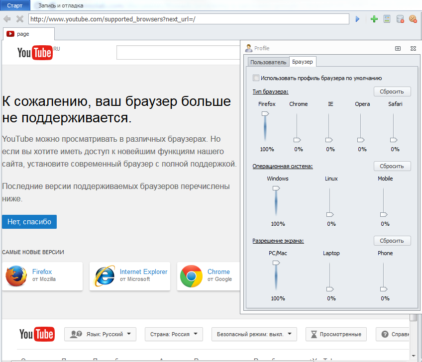

Добрый день.
В последнее время приходится писать боты под сервисы google.
Похоже гугл как-то определяет стандартный зеновский браузер и блокирует некоторые функции, а когда настраиваю генерацию браузера гугл пишет :
К сожалению, ваш браузер больше не поддерживается.
YouTube можно просматривать в различных браузерах. Но если вы хотите иметь доступ к новейшим функциям нашего сайта, установите современный браузер с полной поддержкой.
Последние версии поддерживаемых браузеров перечислены ниже.
Настроил даже генерацию только хрома тоже не помогает.
Кто-то сталкивался с такой проблемой? Что посоветуете?

Это пришло в голову в первую очередь, но у меня уже последняя версия зены.
А как тогда ещё может определение происходить?

Здоров!
К сожалению, в ZP генерируются ОЧЕНЬ ДРЕВНИЕ UserAgents (но это вопрос к разработчикам).
По вашей проблеме все просто: где-то в начале шаблона поставьте экшен "Операции над профилем" ("Переназначить поля профиля" > "UserAgent" > "Установить") и пропишите туда любой последний UA, например, отсюда: http://www.useragentstring.com/pages/useragentstring.php (Chrome или Firefox)
29 068
5 725
юзерагент не на все может повлиять. просто какая то функция скрипта может юзать то, что не поддерживалось в FireFox 38, например
а так как движок не последний, а 38, можно видеть такое сообщение

Вставил нужный юзер агент.
Но проблема которая была изначально не исчезла.,
Всё равно не работают кнопки
Как решить проблему?

Ну так-то про эту проблему никто и не упоминал изначально.
А проблема, скорее всего, в Flash Player. Попробуйте его установить/переустановить.

Так это в браузере зены. В моём хроме все работает.

Так флеш хром использует по принципу все свое ношу с собой. он при установке идет с флешем.
Но напомню есть 3 отдельных версии флеша.
1 под ие подобные браузеры
2. под мозилоподобние.
3. под хромоподобние.
А то что они ставятся 1 установщиком с сайта пускай вас не вводит в заблуждения.
если к примеру в системе нет установленого браузера Мозили то при установке флеш под нее не поставится и ми будем с ошибкой что нет флеша в зено, хотя в хромоподобних браузерах и в ие он будет работать.

Установил мозилу и флеш под неё. Всё заработало)
