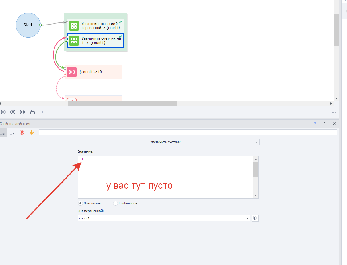

volody00
06.09.2016
917
951
давно бы приложил проект. нельзя менять тип переменной, они только строчные. пробуй у себя запустить прикрепленный проект, всё нормально работает

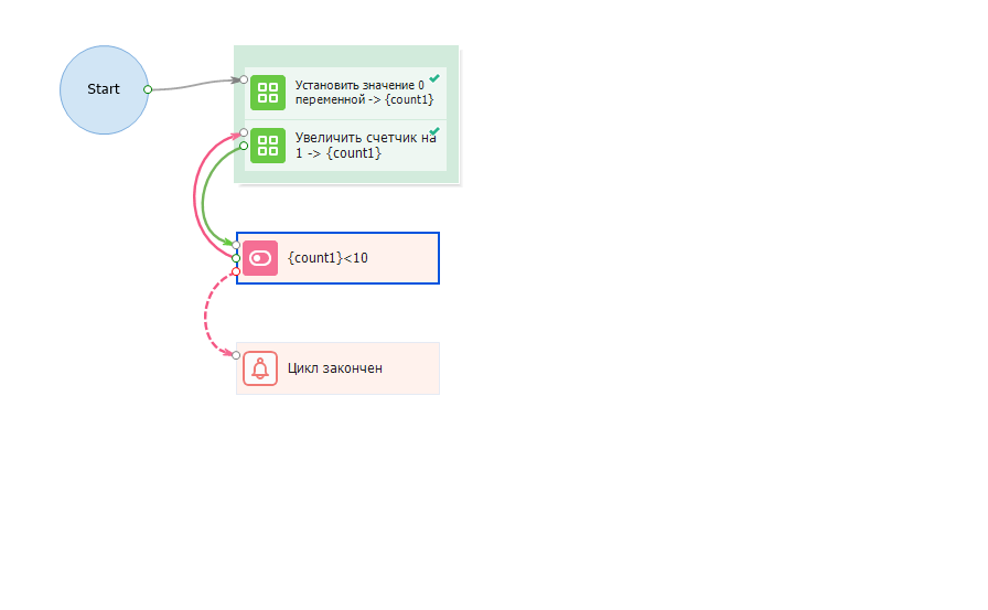

Demyan_1
30.04.2022
Не вопрос. Вот набросал проектик аналогичный и прирепил скрин лога с ошибкой. Твой проект отработал без проблем.
