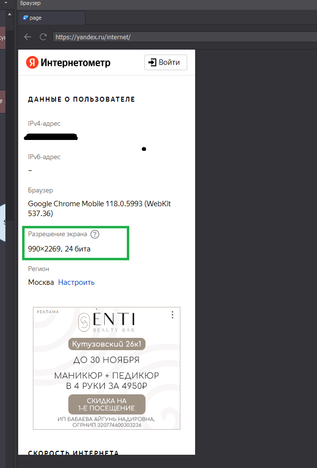

Данные настройки разрешения предоставлены в коде ниже, взяты с Зенно-профиля сгенерированным самим зенно, в результате Янд. выдает такой результат:
113511
113510

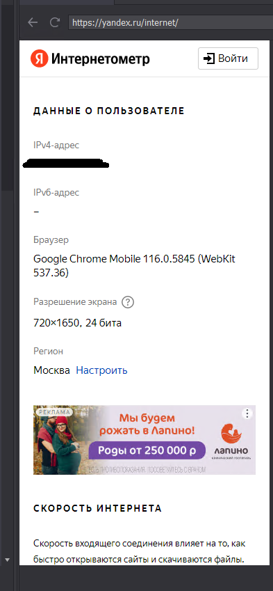

Подскажите, пожалуйста, вот задаю я параметры разрешения из готового профиля зенно:
project.Profile.ScreenSizeHeight = 825;
project.Profile.ScreenSizeWidth = 360;
project.Profile.AvailScreenHeight = 825;
project.Profile.AvailScreenWidth = 360;
project.Profile.OuterHeightShift = 108;
project.Profile.OuterWidthShift = 16;
instance.SetWindowSize(360, 825);

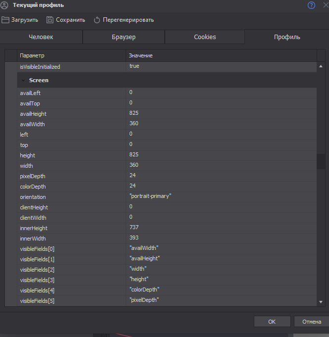

В профиле теперь:
113507
Заходя на https://yandex.ru/internet/ , можно увидеть, что разрешение взято откуда-то еще...А вот откуда - вопрос...
113508
1. Как же сгенерировать корректное разрешение, которое можно задать и на сайте Янд. покажет именно то что забивали?
2. Какие еще настройки разрешения есть, что бы они так влияли на информацию в Янд?
3. Как установить свой innerHeight и innerWidth?

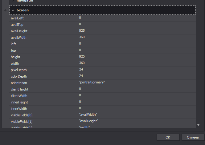

ТОЖЕ ИНТЕРЕСНО.
nail2501
19.04.2015
502
49
Вроде бы так:
instance.SetWindowPreference(ZennoLab.InterfacesLibrary.Enums.Browser.WindowPreference.InnerWidth, 1000);
instance.SetWindowPreference(ZennoLab.InterfacesLibrary.Enums.Browser.WindowPreference.InnerHeight, 700);
Но если проверить значение InnerWidth
return project.Profile.BrowserProfile.Screen.ClientWidth;
то выдает НОЛЬ
Кто знает как установить и проверить правильно?
