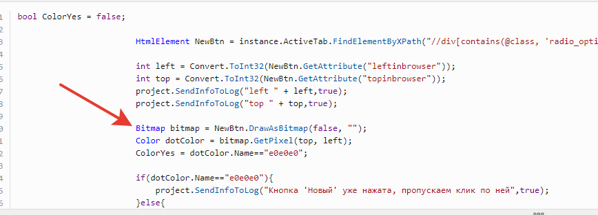

код такой сделал:
bool ColorYes = false;
                        HtmlElement NewBtn = instance.ActiveTab.FindElementByXPath("//div[contains(@class, 'radio_option')]//input//following-sibling::label[contains(text(), 'Новый')]",0);
                        int left = Convert.ToInt32(NewBtn.GetAttribute("leftinbrowser"));
                        int top = Convert.ToInt32(NewBtn.GetAttribute("topinbrowser"));
                        project.SendInfoToLog("left " + left,true);
                        project.SendInfoToLog("top " + top,true);
                        Bitmap bitmap = NewBtn.DrawAsBitmap(false, "");
                        Color dotColor = bitmap.GetPixel(top, left);
                        ColorYes = dotColor.Name=="e0e0e0";
                        if(dotColor.Name=="e0e0e0"){
                            project.SendInfoToLog("Кнопка 'Новый' уже нажата, пропускаем клик по ней",true);
                        }else{
                            instance.ActiveTab.FullEmulationMouseMoveToHtmlElement(NewBtn);
                            project.SendInfoToLog("Кликаем на кнопку 'Новый товар' ",true);
                            instance.ActiveTab.FullEmulationMouseClick("left","click");
                            instance.ActiveTab.WaitDownloading();
                            System.Threading.Thread.Sleep(rnd.Next(6500, 12500));
вроде left и top положительные, почему тогда вылетает ошибка?

вот в этой строке
поставь 3,3 (к примеру)
Color dotColor = bitmap.GetPixel(3, 3);
