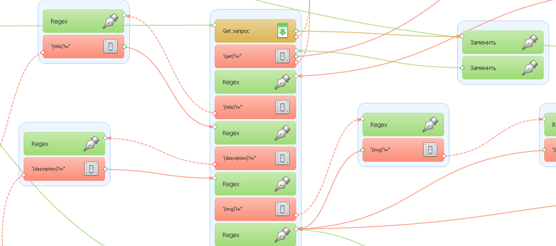

Всем привет! первый раз сталкиваюсь с огромной нагрузкой на проц из-за регулярок(возможно).
проц i7 вроде более менее, а тут загрузка под 100% при 50-90 потоках парсинга.
Выглядит примерно так:
Справа 2 "Заменить" - обрезка текста, ибо там выходит примерно 1мб, после обрезки 200кб, вроде не много же...
Это нормально, что такая нагрузка или проблема в чем-то другом?
И есть ли альтернативные методы работы с такой задачей?

Так цель замен как раз уменьшить нагрузку) Я в своих действиях в данной ситуации не уверен, думал поможет, если объем текста будет меньше. Замены там 2, регулярок много.

думаю, что в ПМ если смотреть нагрузку и время, в течение которого идет операция замен, можно будет понять, замены грузят систему или последующий парсинг данных все же не оч. легок, даже после замен..

Если шаблон без браузера работает, то можно смело в цикле оставлять, там не должна память течь. Насчет регулярок:
1. Посмотри в логе PM, нет ли у тебя там предупреждений о макросах, типа как тут я писал.
2. Если нет, то в логе ZP трассировку включи, и определи какой блок жрет времени много, его и ковыряй.
Или давай шаблон в тему, либо в личку, посмотрим что не так.
