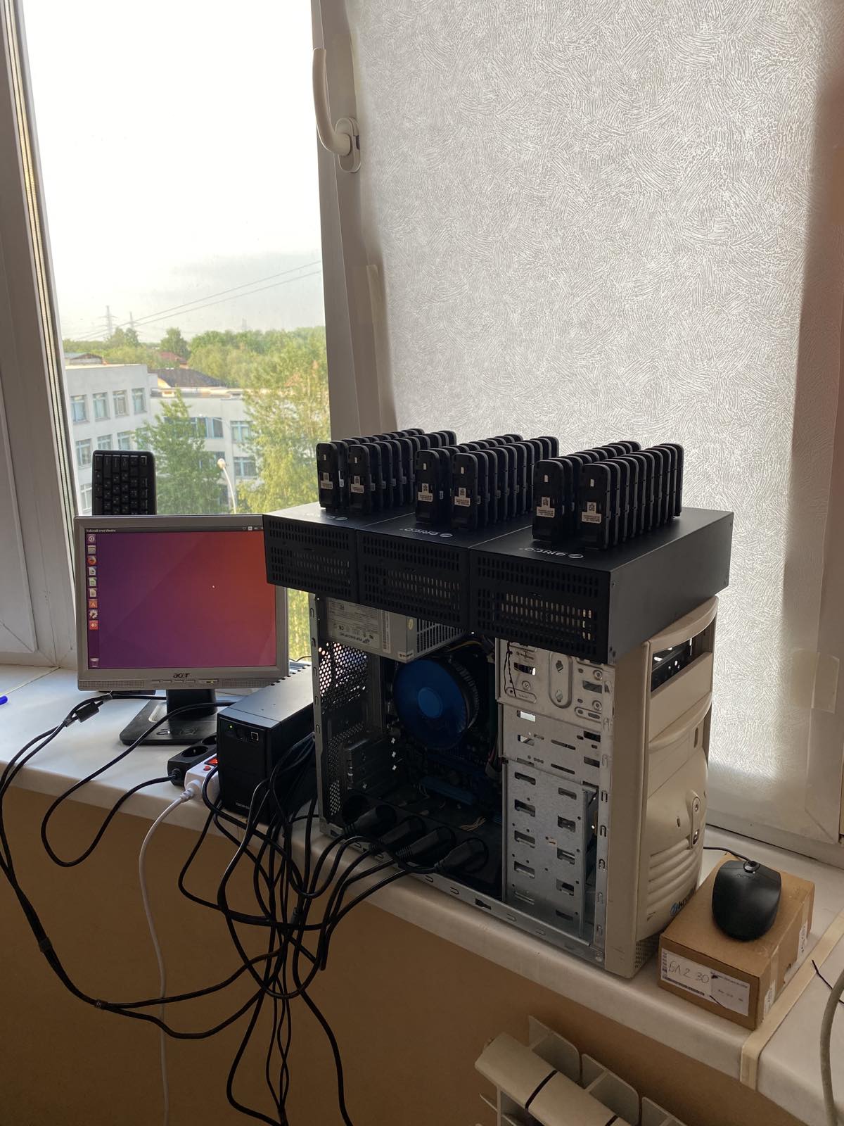

на 20,30 портов орико на usb 3.0 нету, фулл забитый по питанию потянет, а вот по скорости порта если только все в сумме со всеми погрешностями в 480 влезут
вот и получается если я правильно все понял, 4G способен выдавать около 100 - 150 мбит./c Скорость 20 портого орика ограниченна скоростью одного USB 2.0 то есть 480 мбит./c то есть по идее максимально раскрыть можно только 5 модемов в 20 портовом орико :-) Интересное кино.
На фотке у парня скорость каждого режется и получается если они прям загруженны, не более 24 мбит.
А как обстоят дела с реальной скоростью у операторов ?
Я так понмаю этого недостатка лишина конфигурации типо той что у топик стара, то есть через тплинки собранные, у них таких ограничений не будет ?

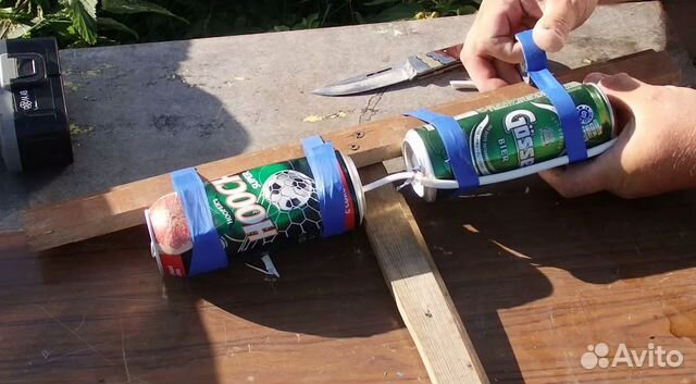

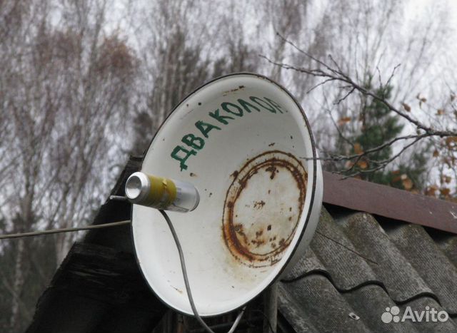

В чем слабенькие ? может надо было нано технологию применить ?
или так
Реакции: Mikhail B.
Phoenix78
06.11.2018
11 789
5 735
я банку из кофе использовал. нашел формулу в интернете и посчитал параметры врезки модема. тогда только 3G был. кстати нормально так скорость выросла и пинг меньше стал. роснано технологии рулят :-)

Да любая консерва подойдет практически, будет отражать, уже усилится :-) Мне просто с тазиком понравилось, эпично :-)

У меня ночью мегафоны спокойно 100+ отдают. Да 2.0 ограничен в 480, но это еще не все прелести. Сама материнка тоже имеет питание и пропускную способность. Два хаба по 20 не тянет материнка из днс за 3к всю пачку на фулл скорости. Пришлось брать материнку для майнинга MINING-EXPERT
