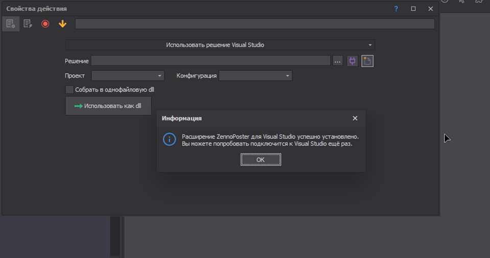

Такс, все сделал по гайду и отдал голос, держу в курсе. На VS19 полет нормальный. Буду изучать, что к чему. Показалось, что много нужно прописывать, если так для каждого проекта. Полагаю, это можно как-то автоматизировать. На первых порах, у меня вопрос, как сделать несколько проектов в одном решении. Так же, интересно посмотреть как используют визуалку в реальных условиях, на примере простенького регистратора.
Благодарю! Это отлично, что всё ок на 19-й.

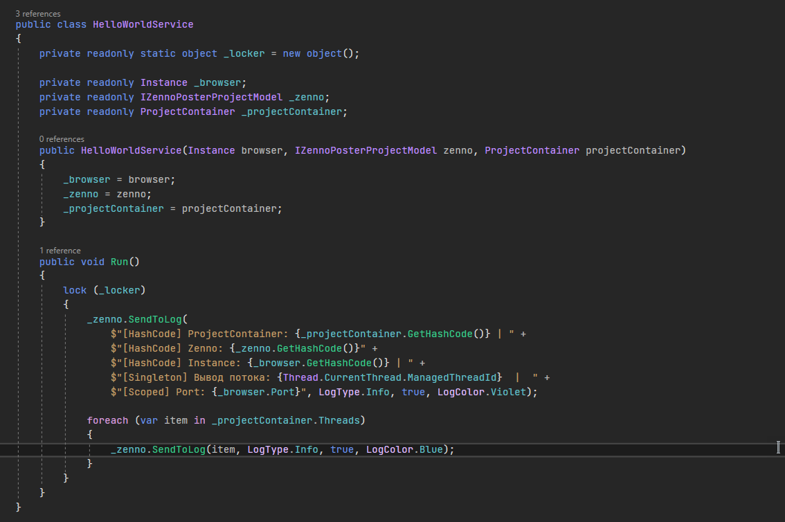

Что-то даже об этом не думал, всегда почему-то было в голове, что IoC корректно работает с потоками и объектами лучше нас (скорее всего, где-то прочитал и забыл, но в подкорке отложилось:ap:).
Сам ещё не успел покопаться под капотом у IoC, но нет, проблем быть не должно, даже с уровнем жизни Singleton:-)
В принципе, одна из задач IoC и DI - избавить код от статики.

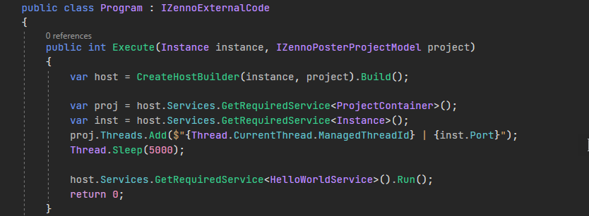

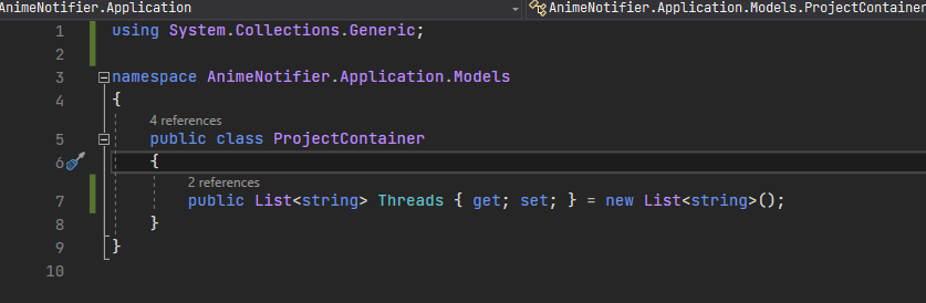

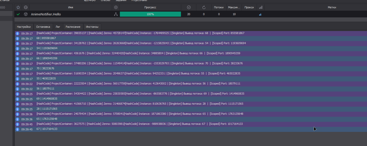

Но, чтоб вам жилось спокойнее, решил проверить:
-Создал класс, где будут лежать id потоков
93513
-Закинул в конфигу
93514
-Запросил объекты у провайдера сервисов и положил туда данные (с таймаутом, чтоб все успели)
93515
-Сделал вывод данных
93516
-Запустил 10 выполнений в 10 потоков
93517
ZSharp

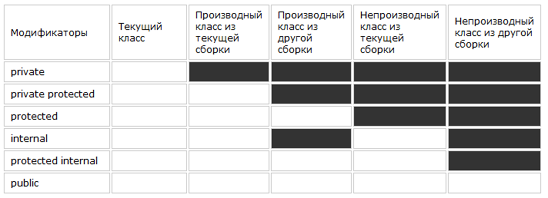

Инкапсуляция – механизм сокрытия какой-либо реализации/деталей от лишних глаз и предоставление итоговому клиенту
только того функционала, который мы задумывали (для этого используются модификаторы доступа, такие как: private, internal, public и т.д.).

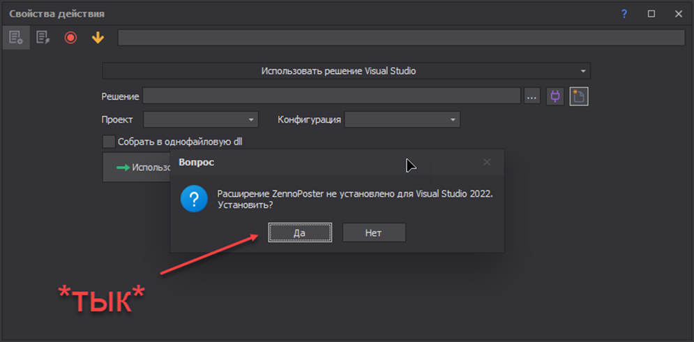

Подготовка инструментов:

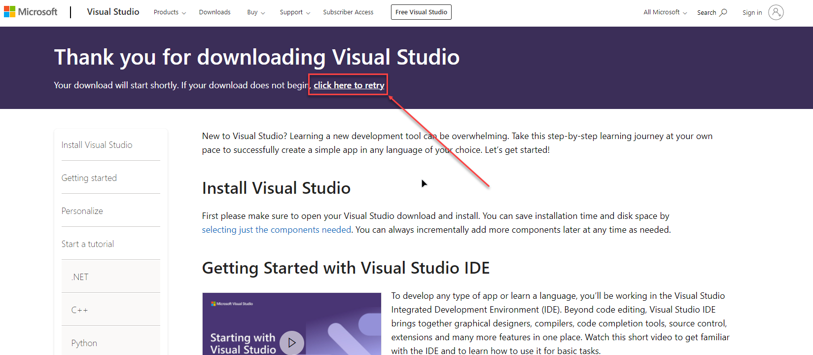

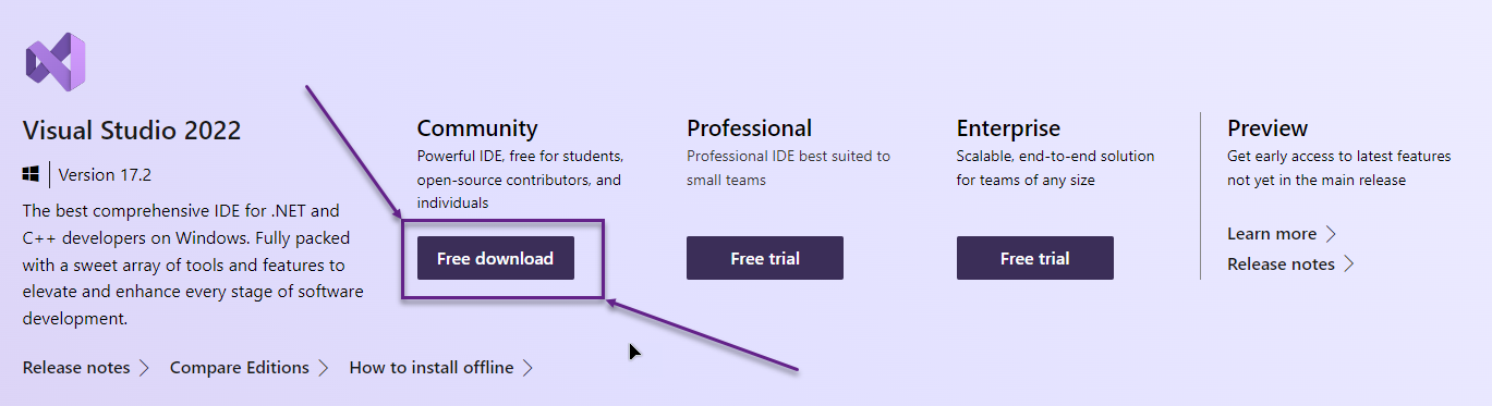

(1) Медлить не будем, поэтому, сразу врываемся с ноги на сайт Microsoft, вежливо говорим “Ня, аригато”, качаем Visual Studio 2022 и устанавливаем её по инструкциям из интернетов.

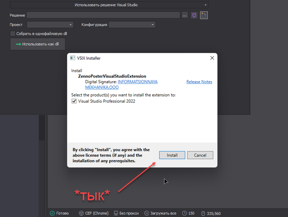

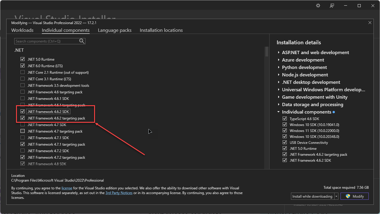

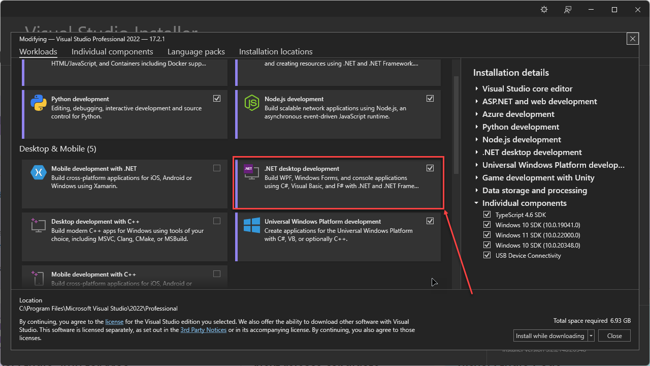

Запускаем скаченный “Visual Studio Setup” и выбираем “.NET Desktop Development” (не уверен, но этого должно хватить)
Проекты для ZP у нас будут создаваться на древнем .NET Framework 4.6.2, так что, на всякий случай ставим эти пакеты тоже.
Тыкаем "Install" (у меня "Modify", так, как студия уже установлена)

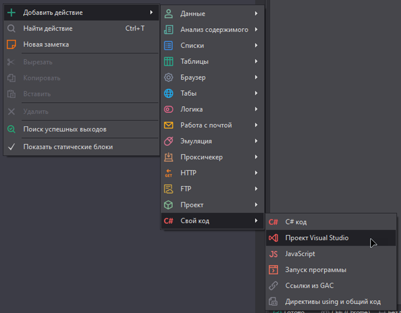

(2) Создаём новый проект в “ProjectMaker” и добавляем сие чудо-кубик.

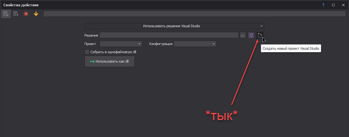

(3) Кликаем на создание нового проекта в свойствах кубика.

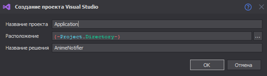

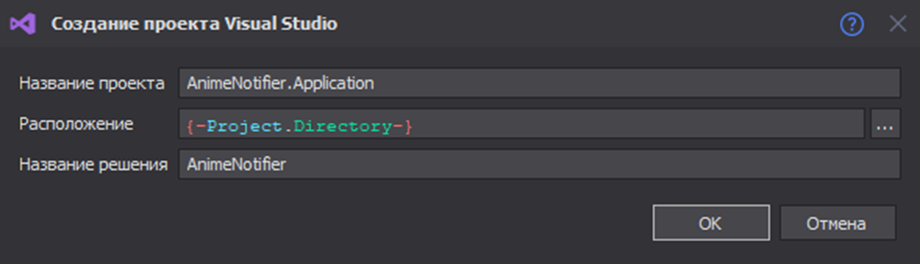

(4)Заполняем поля и кликаем “OK”

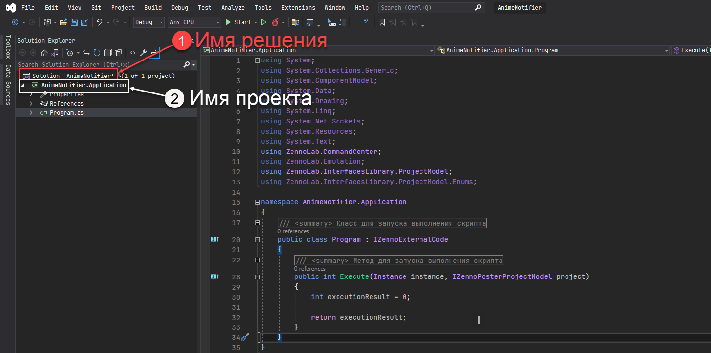

“Название решения” – даём более общее название, ибо там может быть много проектов (решение – это то, что объединяет проекты).
“Название проекта” – даём более конкретное название, там будет наш код (повторять название, как я – не обязательно, просто люблю такое соблюдение неймспейсов).
То есть, такое именование будет так же корректным.
А вот и произошла магия - наш первый проект в Visual Studio создан.

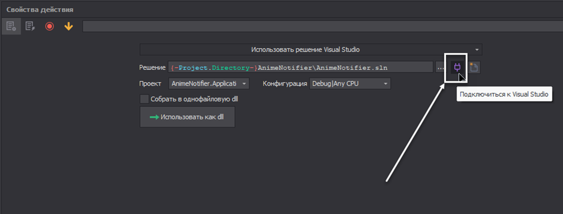

П.С. Наши свойства кубика будут заполнены автоматически и в будущем мы сможем спокойно подключаться к проекту.

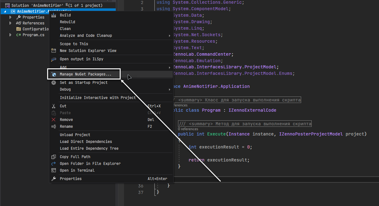

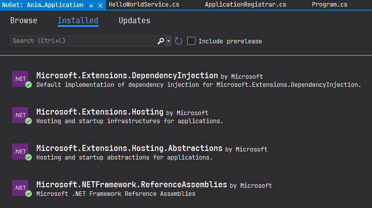

Вообще, всё интуитивно понятно, но пакеты тут, если что

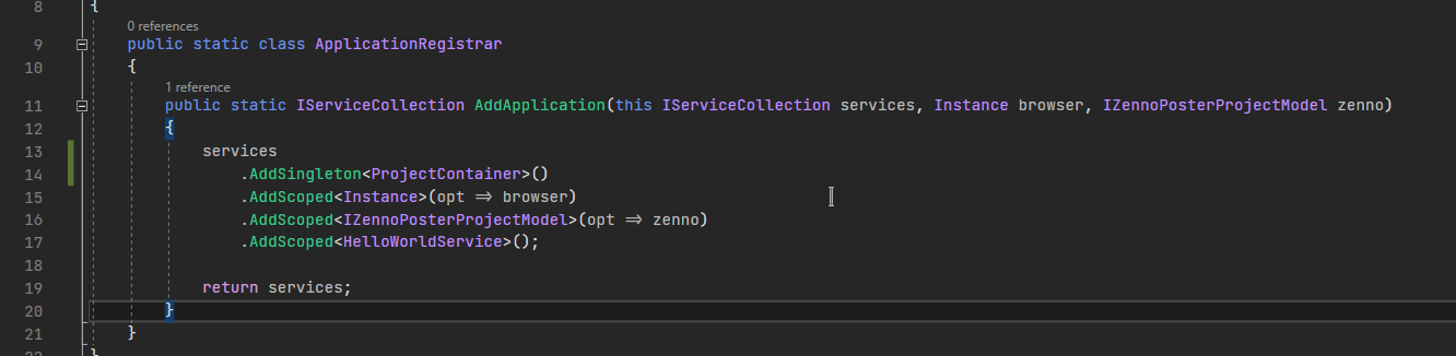

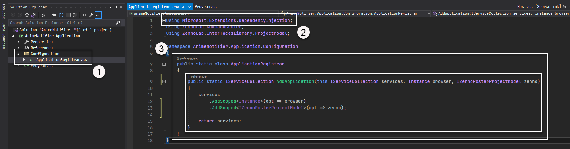

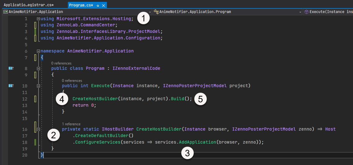

(1)
Я создал тут папочку для вас, в которую добавил новый статический класс.
(2) Так же добавляем в него юзинг установленной библиотеки для работы с IoC.
(3) В классе добавляем статический метод расширения для "IServiceCollection", где будет проходить наша регистрация сервисов
для последующего предоставления в качестве внешних зависимостей. На данный момент, там зарегистрированы: инстанс браузера и инстанс зенки.

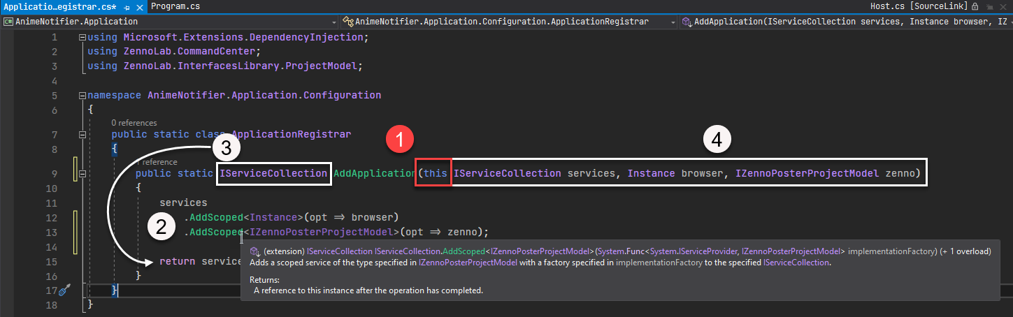

(1) Ключевое слово “this”, в данном контексте, говорит нам о том, что это метод расширения, а расширяем мы "IServiceCollection".
То есть, когда в следующий раз, мы тыкнем « . » после объекта типа "IServiceCollection" (правильнее сказать, объекта, который реализовывает данный интерфейс,
но нам это знать сейчас не обязательно), то у нас будет доступен наш метод “AddApplication” в который мы должны будем передать "Instance" и "IZennoPosterProjectModel"
(первый параметры – IServiceCollection – передавать не нужно, поскольку, именно у его мы вызываем этот метод и он будет передан автоматически).
П.С. Методы расширения могут быть только в статическом классе и статическом методе.

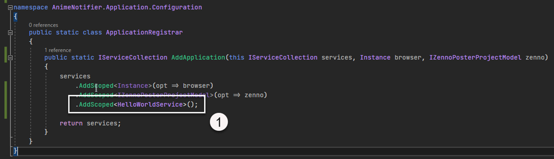

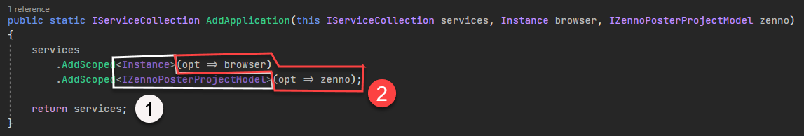

(2) Тут мы добавляем/регистрируем наши сервисы/инстансы в рамках жизненного цикла называемого “Scoped
(он, кстати, написан тоже, как метод расширения; это видно на всплывашке при наведении курсора на метод и ключевому слову “extension”).
Transient (AddTransient) - инстанс сервиса создается каждый раз, когда его запрашивают. Этот жизненный цикл лучше всего подходит для легковесных, не фиксирующих состояние, сервисов.
Scoped (AddScoped) - инстанс сервиса создается единожды для каждого запроса.
Singleton (AddSingleton) - инстанс сервиса создается при первом запросе (или при запуске ConfigureServices, если вы указываете инстанс там), а затем каждый последующий запрос будет использовать этот же инстанс.
Источник: Разница между AddTransient, AddScoped и AddSingleton в ASP.NET Core / Хабр (habr.com)
Могу ошибаться, но, в рамках зенки, "Scoped" и "Singleton" - будет практически одно и тоже.
(3) "IServiceCollection" – это возвращаемый тип (то есть, мы используем метод расширения для "IServiceCollection" и его же возвращаем, таким образом, это образует Fluent Interface/Fluent Api).
(4) Всё это входные параметры метода (сигнатура метода).
Ещё чуть-чуть разжую, на всякий…)
(1) Это сервисы, которые мы регистрируем.
(2) А это мы запихиваем готовые инстансы этих сервисов (обычно, контейнер сам нам создает и предоставляет инстансы, но, в данном случае,
нам нужны уже готовые, которые пришли прямиком из ZennoPoster или ProjectMaker).
Чтоб всё у нас завелось - я вернулся в наш класс “Program” и…
(1) Добавляем юзинг хостинга (пакета, который мы ранее должны были установить).
(2) Так же добавляем стандартный метод для создания хост билдера, в который передаём инстансы пришедшие из зенки.
(3) И именно тут используем наш, выше написанный, метод расширения.
services” – это и есть тот самый первый параметр “IServiceCollection” (можете сами потом убедиться, наведя мышку на этот объект).
(4) Разумеется, вызываем метод для создания хост билдера.
(5) А следом вызываем и метод сборки.
Всё! Теперь наш контейнер сможет нам творить магию в виде инъекций инстансов зарегистрированных сервисов в конструкторы классов,

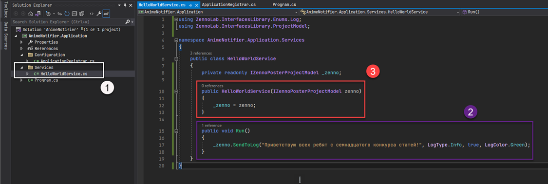

«Hello, world!» в контейнере:
(1) Собственно, мы создали наш первый условный сервис (да, обычный класс).
(2) Добавили метод “Run”, который будем вызывать для старта сервиса (название может быть любым).
(3) Добавили конструктор класса, именно сюда IoC будет производить нашу инъекцию, когда мы обратимся к методу “Run”.
Заметьте, что у конструктора класса “0 references”, а это значит, что на него никто не ссылается, а он будет вызваться…
Что-то это, если не магия?! Атеистам шах и мат!
(⊙_(⊙_⊙)_⊙)
(1) Теперь регистрируем созданный сервис в нашем регистраторе.
Опять же, обратите внимание, что никакого инстанса мы не пихаем,
IoC за нас будет создавать его и предоставлять конструктору нужные внешние зависимости.
Получается так, что в конструкторе сервиса (созданном нами классе) мы можем использовать любой порядок внешних зависимостей.

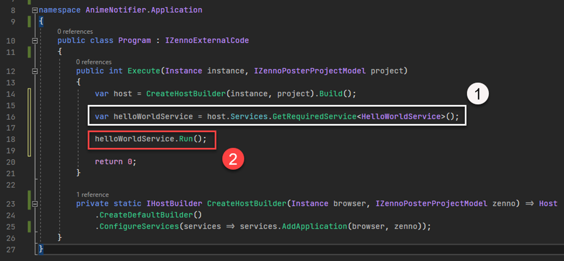

(1) Всё, теперь нам требуется просто запросить наш сервис у хоста (если быть точным, то у "IServiceProvider", который обитает в свойствах "IHost".
Не устану повторять: мы запрашиваем сервис у которого есть конструктор, но ничего не передаём для самого конструктора, IoC сам всё сделает исходя из конфига.
По поводу "IServiceProvider": мы так же можем использовать его в конструкторах не статических классов, если нам потребуется
выдернуть какой-то инстанс сервиса похожим образом, при этом, не нужно заранее регистрировать "IServiceProvider" в нашем конфиге, он уже зарегистрирован под капотом.
(2) И вызвать тот самый метод “Run
Теперь просто запускаем проект в зенке и наблюдаем за нашим итоговым результатом - «Hello, world!» - в контейнере!

Ну в студии всё работает, а как запуститься без студии?
Компилировать в один файл, что-то там не работает. Файл 12кб получается.
"Выполнение действия ExecuteVisualStudioProject. Код возврата -3002 .Tester2.dll execution error
Не удалось загрузить файл или сборку ""Microsoft.Extensions.Hosting.Abstractions, Version=6.0.0.0, Culture=neutral, PublicKeyToken=adb9793829ddae60"" либо одну из их зависимостей. Найденное определение манифеста сборки не соответствует ссылке на сборку. (Исключение из HRESULT: 0x80131040)"
Пошёл другим путём.
Добавлю думаю через ExternalAssemblies dll и подключусь из кода. (если без DI просто вывести лог, то работает).
Но в этом случае зависимостей конечно уйма, и не работает.
Выполнение действия CSharp OwnCode. Не удалось загрузить файл или сборку "Microsoft.Extensions.Hosting.Abstractions, Version=6.0.0.0, Culture=neutral, PublicKeyToken=adb9793829ddae60" либо одну из их зависимостей. Найденное определение манифеста сборки не соответствует ссылке на сборку. (Исключение из HRESULT: 0x80131040)
Добавил изначально 3 основные dll, ошибка.
Потом добавил ВСЕ dll из папки проекта (даже Logging, которые с каким-то пакетом подгрузились)
Microsoft.Bcl.AsyncInterfaces.dll
Microsoft.Extensions.Configuration.dll
Microsoft.Extensions.Configuration.Abstractions.dll
Microsoft.Extensions.Configuration.Binder.dll
Microsoft.Extensions.Configuration.CommandLine.dll
Microsoft.Extensions.Configuration.EnvironmentVariables.dll
Microsoft.Extensions.Configuration.FileExtensions.dll
Microsoft.Extensions.Configuration.Json.dll
Microsoft.Extensions.Configuration.UserSecrets.dll
Microsoft.Extensions.DependencyInjection.dll
Microsoft.Extensions.DependencyInjection.Abstractions.dll
Microsoft.Extensions.FileProviders.Abstractions.dll
Microsoft.Extensions.FileProviders.Physical.dll
Microsoft.Extensions.FileSystemGlobbing.dll
Microsoft.Extensions.Hosting.dll
Microsoft.Extensions.Hosting.Abstractions.dll
Microsoft.Extensions.Logging.dll
Microsoft.Extensions.Logging.Abstractions.dll
Microsoft.Extensions.Logging.Configuration.dll
Microsoft.Extensions.Logging.Console.dll
Microsoft.Extensions.Logging.Debug.dll
Microsoft.Extensions.Logging.EventLog.dll
Microsoft.Extensions.Logging.EventSource.dll
Microsoft.Extensions.Options.dll
Microsoft.Extensions.Options.ConfigurationExtensions.dll
Microsoft.Extensions.Primitives.dll
System.Buffers.dll
System.Diagnostics.DiagnosticSource.dll
System.Memory.dll
System.Numerics.Vectors.dll
System.Runtime.CompilerServices.Unsafe.dll
System.Text.Encodings.Web.dll
System.Text.Json.dll
System.Threading.Tasks.Extensions.dll
System.ValueTuple.dll
Ошибка та же.
Ошибка вообще одна и та же, хоть при использовать как dll, хоть при подключении через общий код.
Кроме helloworld что-то запускается вообще?
Что делаю не так?
Ну так не зря же сейчас все в Визуалку переходят, потому, что добавить dll в зенку это то еще приключение.
ZSharp
29.09.2013
426
135
Обнаружил что в папке с dll нет "Microsoft.NETFramework.ReferenceAccemblies".
Где взять этот файл?
В менеджере NuGet она добавлена, но в папке сборки её нет почему-то.
Зато есть красивая кнопка )))
-Закинул в конфигу
Не знаю как форум процитирует сообщение, из-за чего сделал скриншоты с отметкой.
После того, как люди прочитали Ваше сообщение - у всех дружно сложилось мнение, что контейнер каким-то магическим образом решает проблемы с многопоточностью.
Но, это совершенно не так.
94567
Скриншот ниже с документации:
94568
Как проверить?
Зарегистрируйте как Singleton например Random rand = new Random(); (у Вас там сейчас список Thread).
И вместо добавления данных в список - попробуйте подёргать rand.Next(100);
Запустите шаблончик в 100 потоков минут на 5-10.
Из-за многопоточности внутреннее состояние rand будет нарушено - и любой вызов будет возвращать 0, что и подтверждает что Singleton что в контейнере, что без него должен строиться так, чтобы сам объект был потокобезопасным.

это да... но это не добавление в зенку. это создает сборку и использует ее из той папки в которой она находится.
а если добавлять через GAC и общий код, то может и не получиться.
Так пробовал и это сделать не работает

ZSharp
29.09.2013
426
135
Со сборкой в однофайловую dll получилось.
Оказалось не такая уж она и одна эта dll ))
Нужно добавлять все dll из проекта, тогда работает. (детская ошибка ;-))
Ну если точнее, то запустилось.
Буду пробовать на сколько работает.

  • Кто такой этот магический кубик «Проект Visual Studio»
(1)
то бишь, будет предоставлять нам внешние зависимости
(⊙_(⊙_⊙)_⊙)

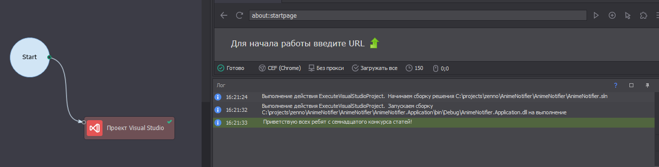

Visual Studio 2022 v17.2.1
ZennoPoster v7.7.1.0
(это минимальная версия для поддержки 22-й студии)
