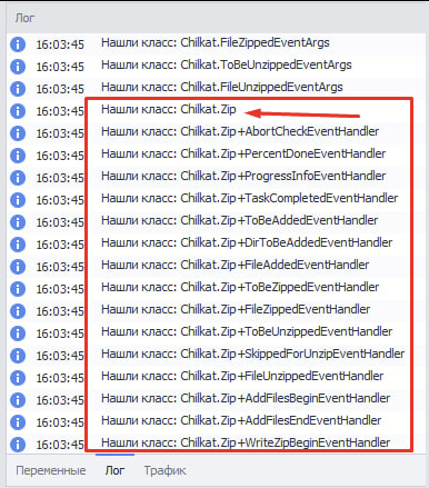

Данный код заглядывает внутрь библиотеки и построчно показывает её содержимое.
Сделаю пару комментарием для лучшего понимания. В этом коде:
1) Assembly - это класс внутри пространства имён System.Reflection, который позволяет работать с .NET-сборками в формате .dll (библиотеками).
Отсюда получаем конструкцию System.Reflection.Assembly
2) LoadFrom - метод, который загружает .NET-сборку из файла .dll. После этого мы можешь посмотреть классы и методы внутри библиотеки.
Отсюда получаем конструкцию System.Reflection.Assembly.LoadFrom(@"тут_путь_до_библиотеки");
3) foreach - цикл с удобной конструкцией для перебора всего содержимого (элементов\объектов) в массивах и коллекциях.
Это аналог цикла for, но не нужно указывать сколько итераций (шагов) нужно сделать.
4) У класса Assembly есть метод GetTypes(), с помощью которого можно получить коллекцию с типом данных Type.
Отсюда получаем конструкцию Type type in assembly.GetTypes().
5) Отсюда получаем конструкцию foreach (Type type in assembly.GetTypes())
Простыми словами: "Поочередно возьми все типы из библиотеки и записывай тип в переменную type"
6) И если тип является классом:
if (type.IsClass)
7) То выведи его название в ЛОГ:
project.SendInfoToLog($"Нашли класс: {type.FullName}");
Простым языком, мы сделали следующее:
Подгрузили библиотеку Chilkat.
Распаковали её.
Поочередно вывели в ЛОГ название всех классов.
И бинго! В ЛОГе мы видим что-то связанное с zip-архивами Chilkat.Zip:

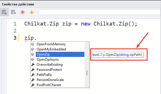

Для этого в кубике c# создадим объект класса Chilkat.Zip и посмотрим через знак точки, какие методы нам доступны. Банальным просматриваем я натыкаюсь на метод zip.OpenZip, который еще и на вход принимает путь к архиву zipPath.
На всякий случай я убедился, что это то, что нам нужно. Благо, что у разработчиков баблиотеки есть очень подробные мануалы:
https://www.chilkatsoft.com/refdoc/xChilkatZipRef.html#OpenZip

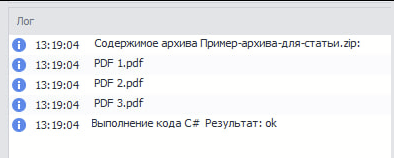

Давайте теперь протестируем найденный метод zip.OpenZip и попробуем с помощью него вывести в ЛОГ содержимое архива. Для этого выполним короткий код:
В ЛОГе видим название всех файлов внутри архива, а это значит, что мы движемся в верном направлении:

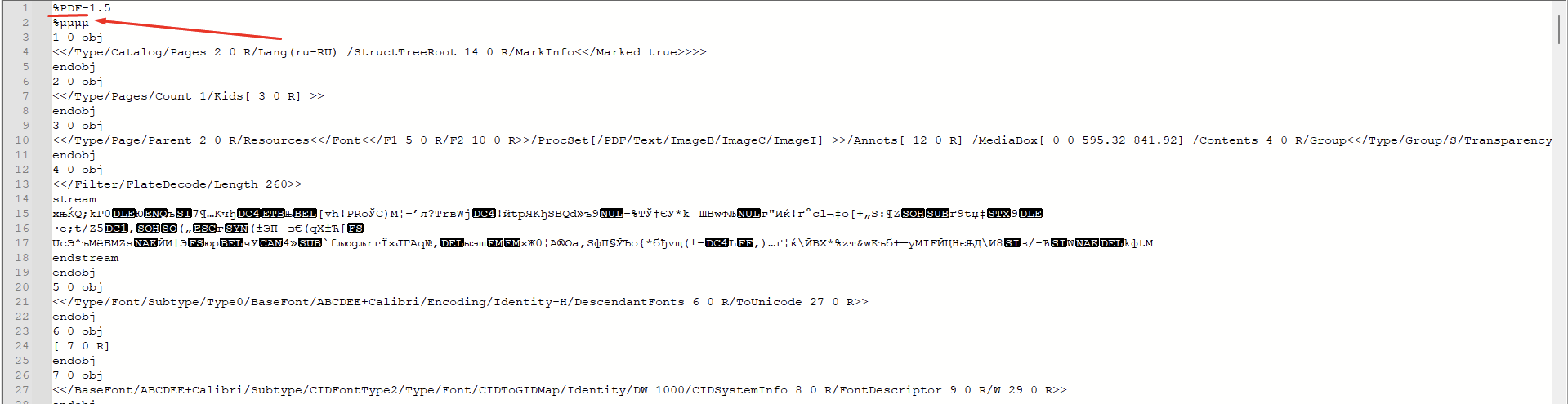

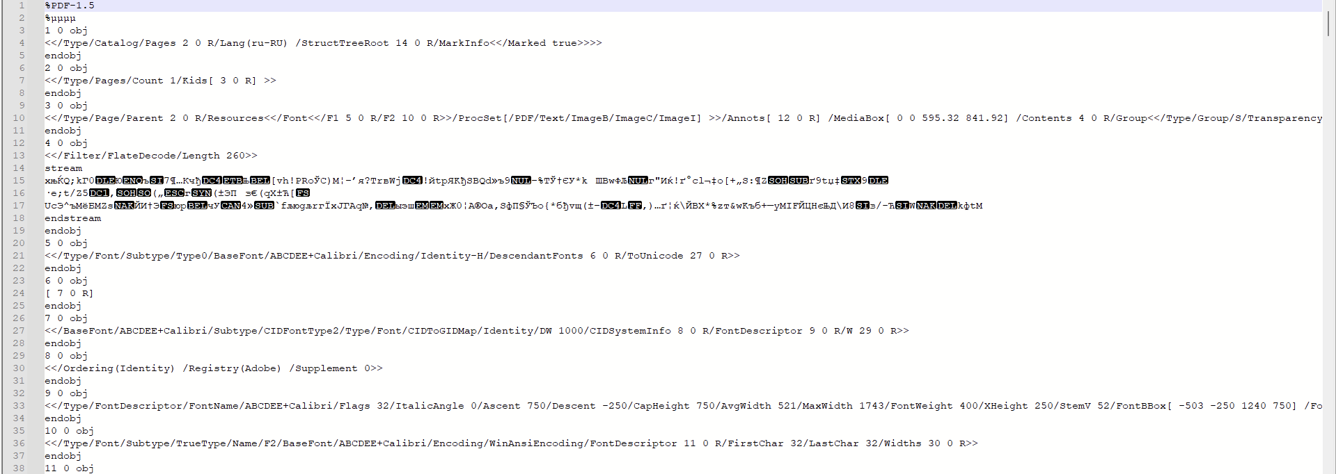

Что такое PDF-файл на самом деле?Прежде, чем перейти к следующему шагу - нужно немного разобраться с тем, что из себя представляют PDF-файлы. PDF файл - это не просто набор текста и гиперссылок на белом фоне. Это структурированный документ из текста, методанных, страниц, шрифтов и т.п.
Так видим его мы, но на нижнем уровне - это бинарный файл, т.е. структурированный набор байтов от 0 до 255, которые pdf-интерпритатор (например adobe acrobat) показывает нам в понятном и читаемом виде. Кстати, именно поэтому, если открыть PDF-файл в текстовом редакторе, то мы увидим набор кракозябр.
Текстовый редактор, например Notepad++, банально не понимает бинарную систему файла в формате pdf:

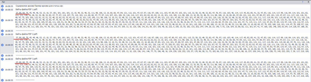

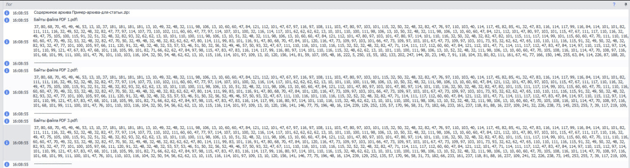

Смотрим на бинарный вид PDF-файлов с помощью c#Теперь мы знаем, что такое PDF файлы, поэтому следующим шагом мы конвертируем найденные PDF-файлы в бинарный вид. Для этого модернизируем предыдущий код и посмотрим как PDF файлы выглядят в бинарном виде:
В результате в ЛОГе мы увидим 3 PDF-файла в бинарном виде:
Обратите внимание на первые байты во всех файлах: 37 80 68 70
Если перевести эти десятичные байты в символы, то получиться %PDF - именно так начинается любой PDF-файл (это специальный маркер для PDF-ридера) и именно это в понятном виде мы видим даже среди кракозябр в txt-редакторе:

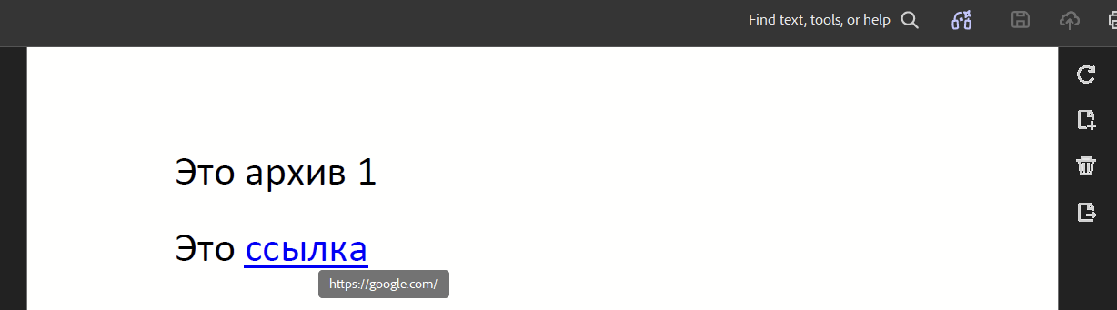

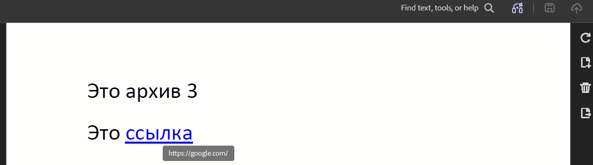

Библиотека Aspose.Pdf.dll. Что такое ссылка в PDF на самом деле?Как я писал ранее, PDF - это не просто набор текста, а сложная структура из текста, метаданных, страниц, шрифтов и т.п. Одной лишь библиотеки Chilkat не хватит для работы с такой структурой, поэтому воспользуемся специализированной библиотекой Aspose.Pdf.dll
С помощью этой библиотеки мы сможем, например, спарсить текст и ссылки из PDF-файлов для их дальнейшего анализа. Это наша основная задача на эту статью.

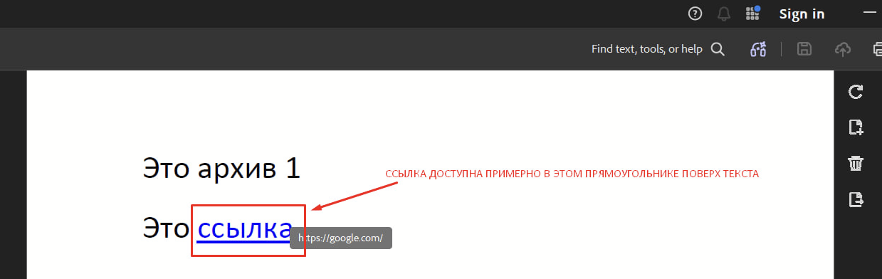

Прежде чем перейти к следующему шагу - нам снова необходимо изучить немного теории о структуре PDF.
Ссылки в структуре pdf-файлов хранятся как объекты типа Link Annotation (аннотация-ссылка). Но самое интересное, что этот объект представляет собой дополнительный слой поверх текста (или поверх любой другой области) в виде прямоугольника.
Именно поэтому, когда мы наводим мышку на гиперссылку - нам не обязательно попасть прямо по тексту, т.к. область ссылки является прямоугольником, который может выходить за область букв.

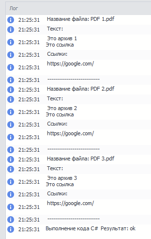

Теперь давайте модернизируем наш предыдущий код и получим готовый вариант парсинга текста и ссылок с PDF-файлов из zip-архива.
Это причина и следствие. MemoryStream - это поток для чтения байтов, который расположен в оперативной памяти. Раз мы открыли поток для чтения байтов, то нам его нужно и закрыть, чтобы освободить ресурсы. Конструкция using позволяет закрыть поток автоматически после выполнения кода.
Прямой путь к файлу безусловно удобнее, но дело в том, что наши PDF-файлы находятся в архиве .zip, а это значит, что у них банально нет пути к файлу. Поэтому мы и используем поток MemoryStream.
2) Почему для парсинга ссылок мы перебираем все страницы с помощью цикла for (int pageIndex = 1; pageIndex <= pdf.Pages.Count; pageIndex++){...}, а для парсинга текста мы так не делаем?
Потому что в случае с текстом - Aspose уже умеет перебрать все страницы самостоятельно с помощью функции: pdf.Pages.Accept(absorber);
3) Что происходит в цикле foreach?
В этом цикле мы перебираем анотации на всей странице. Т.к. не каждая аннотация является ссылкой, мы сперва пробуем преобразовать аннотацию к ссылке-анотации LinkAnnotation с помощью строки:
Если такое такое преобразование не получилось, то мы просто заканчиваем эту итерацию цикла и переходим к другой. Это делается с помощью проверки:
Предположим, что найденная анотация является ссылкой. Но какой ссылкой она является? Ссылкой на другую страницу? Сноской на другой абзац? Или же ссылкой на внешний ресурс в интернете?
В этой статье нас интересует только ссылки на внешние ресурсы. Поэтому нам нужно проверить, является ли найденная ссылка "Ссылкой на внешний ресурс в интернете". Если ссылка является ссылкой на внешний ресурс (т.е. GoToURIAction), то сохраняем аннотацию в переменную uriAction.
После этого парсим "голую" ссылку в переменную url:
И если она не пустая, то добавляем ссылку в links.
4) Зачем нужна конструкция try finally?
Задача конструкции try finally в том, чтобы в любом случае выполнить блок finally, независимо от результата в блоке try.
В нашем случае в блоке try находится весь основной код, а в блоке finally находится команда pdf.Dispose(), которая закрывает текущий открытый pdf-файл и освобождает все ресурсы, связанные с ним.
Если во время парсинга pdf-файла возникнет непредвиденная ошибка, то он не останется открытым и ресурсы будут освобождены.
В ЛОГе видим, что текст и ссылки успешно спарсились из PDF-файла внутри архива.
if (type.IsClass)
Распаковали её.
string archivePath = @"тут_путь_до_архива";
Chilkat.Zip zip = new Chilkat.Zip();
if (!zip.OpenZip(archivePath))
throw new Exception($"Не удалось открыть ZIP: {zip.LastErrorText}");
project.SendInfoToLog($"Содержимое архива {Path.GetFileName(archivePath)}:", false);
for (int i = 0; i < zip.NumEntries; i++)
Chilkat.ZipEntry entry = zip.GetEntryByIndex(i);
project.SendInfoToLog(entry.FileName);

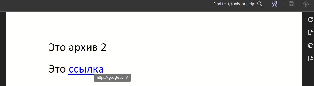

foreach (Annotation annotation in page.Annotations)
LinkAnnotation link = annotation as LinkAnnotation;
if (link == null)
continue;
if (link.Action is GoToURIAction uriAction)
string url = uriAction.URI;
if (!string.IsNullOrEmpty(url))
links.AppendLine(url);
if (link == null)
continue;
//тут тело цикла
if(!string.IsNullOrEmpty(url))

Результат выполнения кода c#
Давайте запустим код и проверим результат выполнения в ЛОГе:Подводим итоги
