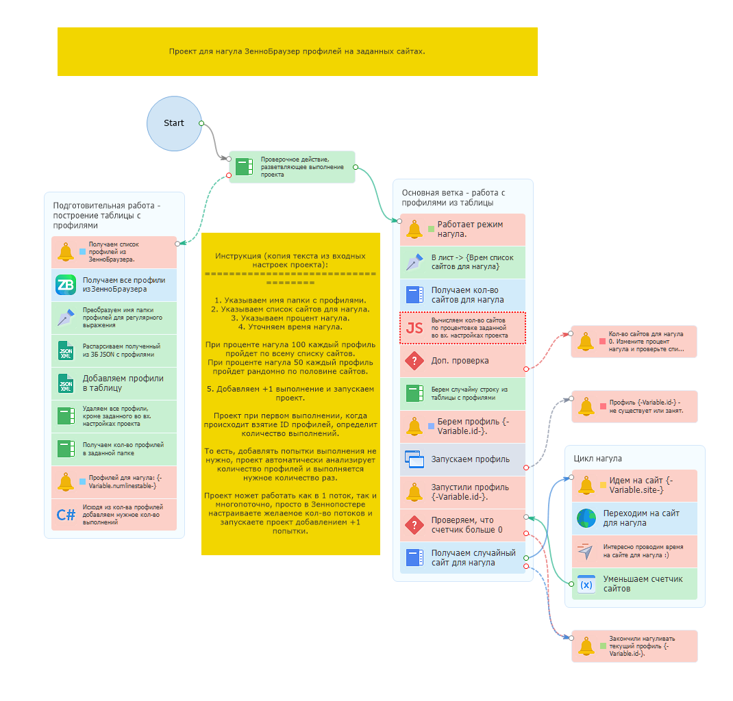

Предлагаем вашему вниманию бесплатный проект под ZennoPoster для нагула cookies для профилей ZennoBrowser.
Нагул профилей необходим в случае использования регистраций и других действий на чувствительных к этому аспекту сайтах, например таких сайтах-гигантах как:
  • Поисковые системы
  • Социальные сети
  • Маркетплейсы
  • Крупные торговые и промышленные порталы
  • Прочие площадки
Проект работает с профилями в конкретной папке ZennoBrowser, задаваемой во входных настройках проекта.
Порядок работы:

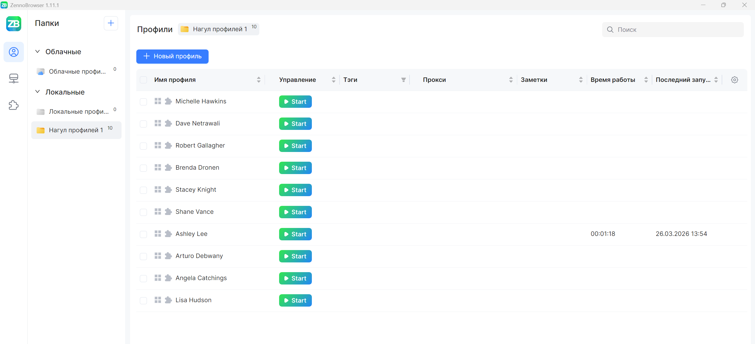

  1. Создаете папку в ZennoBrowser, создаете профили в ней.
  2. Во входных настройках проекта прописываете имя папки с профилями и прочие настройки.
  3. Запускаете проект в ZennoPoster, добавляя лишь +1 попытку выполнения и все, дожидаетесь пока проект выполнит нагул по всем профилям из заданной папки.
  4. Проект загрузит профили в промежуточный текстовый файл profiles.txt, проанализирует количество профилей и автоматически добавит нужное количество попыток выполнения, чтобы обработать все профили и завершить работу.
  5. По окончании работы, файл profiles.txt очистится и будет готов для следующего сеанса работы.
После нагула ваши профили будут готовы к регистрации аккаунтов и прочим действиям, например к нагуливанию ПФ.
Проект открыт для редактирования, можете вносить в него свои изменения/улучшения и делиться с пользователями.
Запрещено коммерческое использование проекта (продажа) как есть, а также в измененном виде.

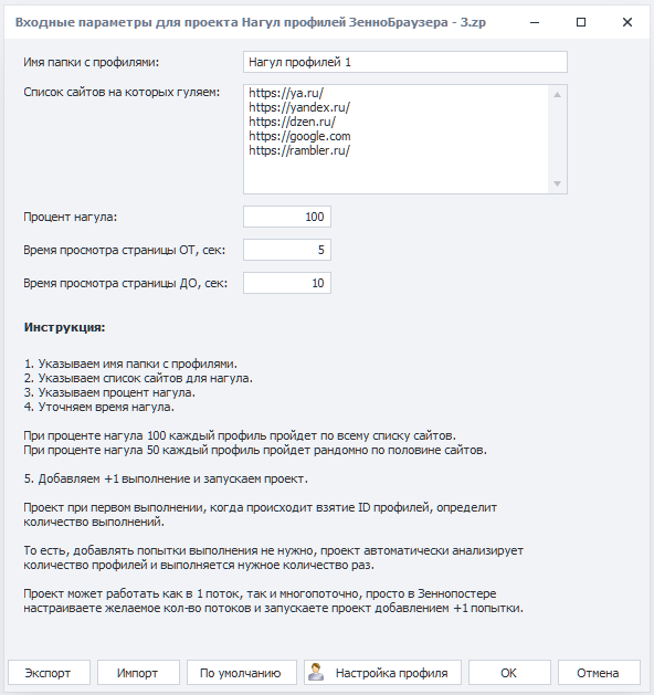

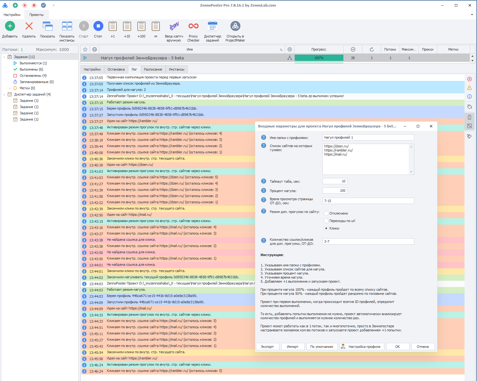

Входные настройки проекта:
137146

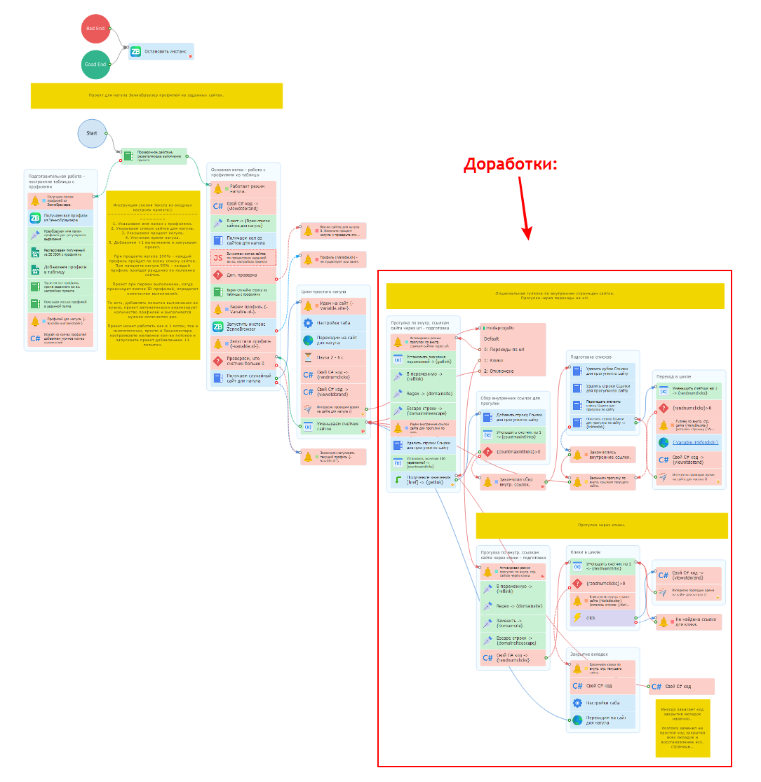

Скриншот проекта:
137144

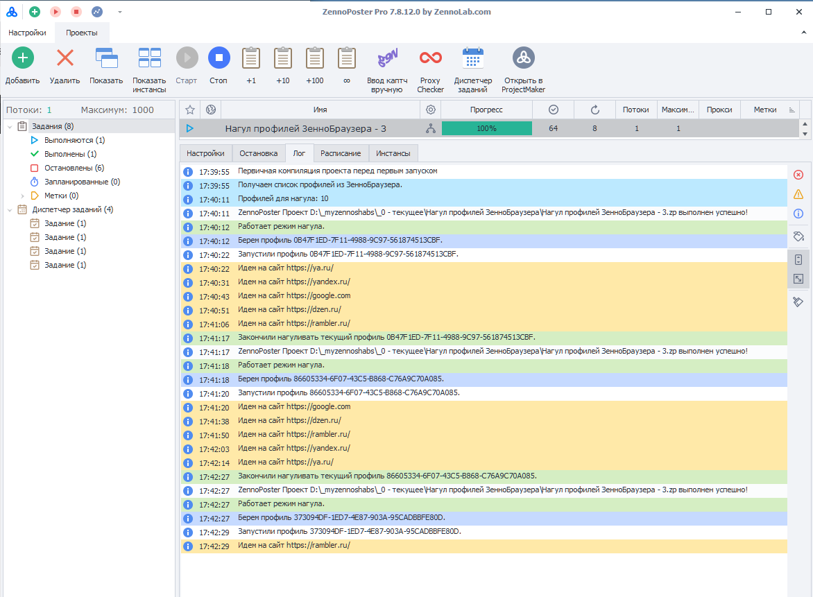

Процесс работы в приложении Zennoposter:
137147

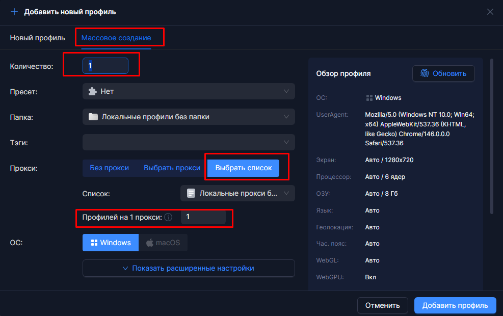

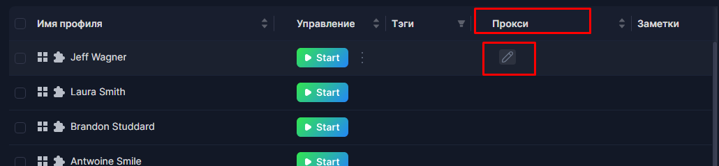

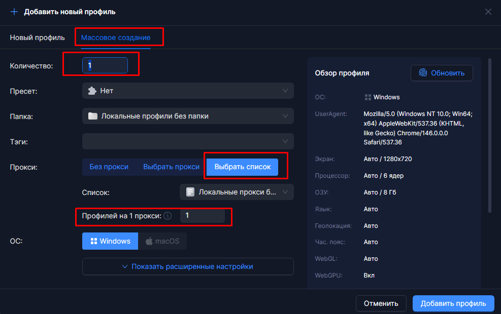

Здравствуйте,
Через данный шаблон не получится добавить прокси.
Прокси можно добавить в момент создания профилей в самом ZennoBrowser. У вас сразу создаются профили с прокси, которые будут в дальнейшем использоваться при работе.
140609
Здравствуйте,

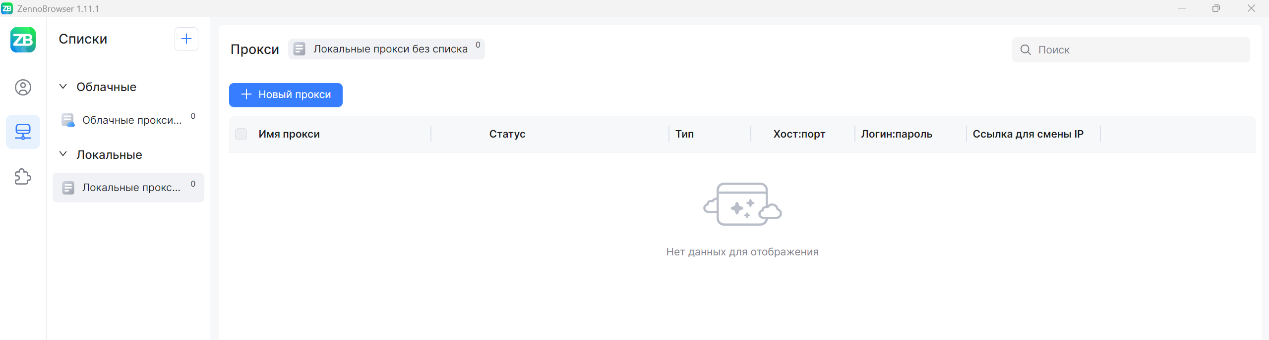

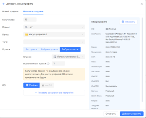

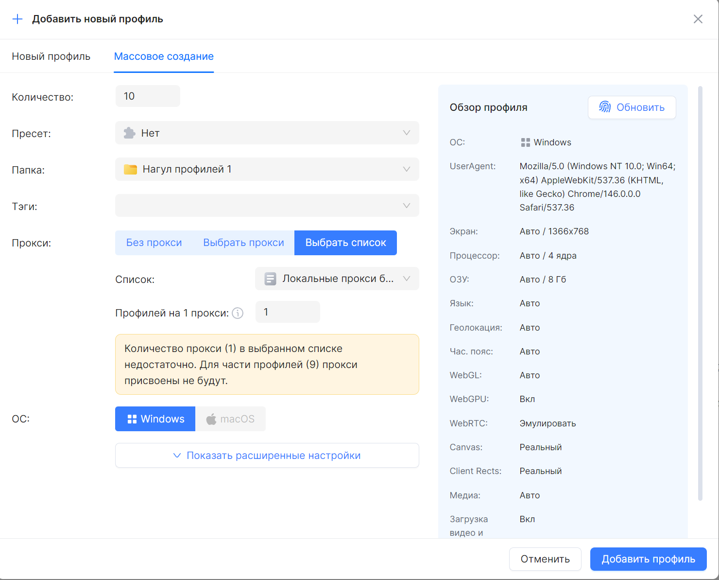

Извините что замучал, а если у меня мобильное прокси с ротацией каждые 2 минуты, при таком добавлении как вы написали, он 9 профилей без прокси оставляет
    133,2 KB · Просмотры: 83
Можете зайти в редактирование профиля, который остался без прокси и вручную добавить прокси из списка.
Либо навестись на колонку прокси и так же добавить прокси.
140612
Реакции: ЕлкаСосновая

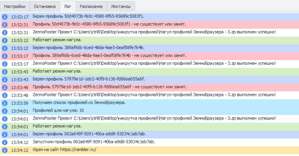

это опять я)))) что то не могу победить ставлю прокси выдает ошибку
"Профиль 62689288-efa3-487a-a232-f4a21ddbebca - не существует или занят. ", убираю прокси из браузера, всё работает. Если в ручную в браузере через прокси то работает и менят ip? Что я опять косячу

Скиньте мне в ЛС один из прокси, проверю у себя.

Здравствуйте,
Сделайте, пожалуйста, репорты ZP, посмотрим, в чем проблема.
Репорты можно скинуть мне в ЛС или в ТГ @dkzenno
Инструкция для ZennoPoster
Еще попробуйте обновить версию ZP до 7.8.16.0, там было много правок
Ссылка
спасибо всё решили уже, работает
