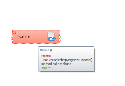

project.SendInfoToLog("Error: не удалось разгадать капчу", alertTitleLog, extendAlerts);

Hi. Your code returned an error, I´m no programmer so i dont know what it means. I just copied it into C box, any help would be lovely

Пишет типа "Входная строка имела неверный формат". А я так надеялся, что увижу четкий сниппет без ошибок и разгадывающий всё и вся
Nord
22.03.2012
2 432
1 494
Так это старый скрипт, просто кнопка подправленна.
