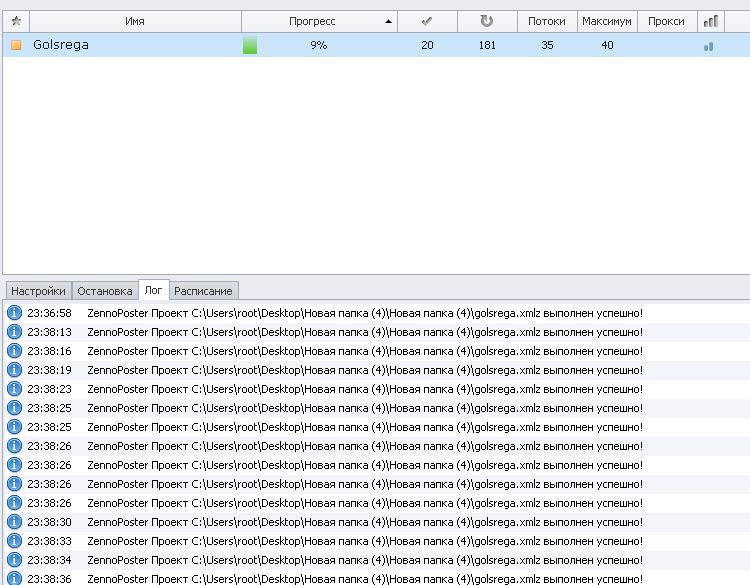

Все нормально с вашим проектом, протестировал на 30 потоках, просто используйте качественные прокси. Желательно их купить.
Я вообще без прокси на тесте работал. Никаких сподвижек. Может роутер выделуется, я за ним сижу??
