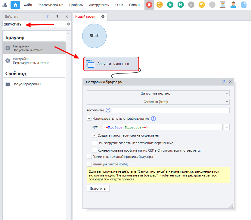

Была такая же проблема с одим профилем. Помогла исправить данная галочка. Профиль сразу запустился.

deffffx
20.12.2023
32
13
Была такая же проблема с одим профилем. Помогла исправить данная галочка. Профиль сразу запустился.Посмотреть вложение 117343
Еще может возникать проблема :"Выполнение действия Profile Ошибка при работе с профилем: Работа с профилями-папками поддерживается только в Chrome и Chromium. Текущий тип браузера: WithoutBrowser"/// Решение этой проблемы нашел тут https://zenno.club/discussion/threads/ne-zagruzhaet-profili.97818/post-665697
