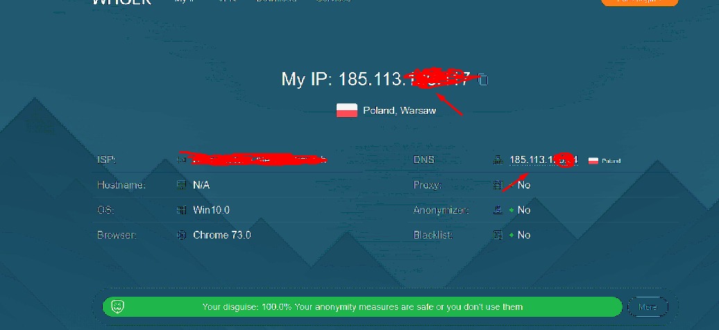

И по «whoer».
1. Всё та же проблема с DNS.
2. Не включён DoNotTrack.
3. Включён Flash.

В итоге, проверив профиль на 3 сайтах, имеем 6 возможных проблем самой простой версии генератора профилей.
1. DNS.

Добавляем весь вышеупомянутый код сразу после загрузки профиля и заново загружаем профиль, вновь смотрим сайты. Видим, что все проблемы решены.
Единственное, «f.vision» ругается на DNS, показывая при этом DNS прокси, и совпадение страны прокси со страной DNS. У этого сайта всё ещё встречаются баги (что, впрочем, разработчики не отрицают), поэтому надо сверять с другими. Тем не менее, лично мне этот сайт нравится больше других уже хотя бы тем, что не цепляет счётчики Яндекс.Метрики и Гугл Аналитики, как это делает тот же «whoer». :(

По поводу DNS. Его НЕ нужно выключать, нужно просто покупать НОРМАЛЬНЫЕ прокси.
У меня ощущение, что вы не совсем поняли текст про DNS, хотя может я и ошибаюсь. Есть DNS рабочей машины, есть есть DNS прокси. DNS рабочей машины не должны видеть сайты, только DNS прокси.
Есть прокси, которые по умолчанию скрывают DNS рабочей машины, есть те, которые нет. Для последних и нужен код из статьи. Использовать его, разумеется, никто не заставляет, можно сразу покупать прокси первого типа.
По поводу WEB RTC на мобильных прокси. Возьми свой смартфон и зайди на сайты где показывает свой DNS.
На моем смартфоне в хроме в разделе Web Rtc написано "Включено" в разделе IP (N\A).
В контексте темы совет смотреть со смартфона некорректен. Смотреть со смартфона - значит рассматривать работу с эмуляцией мобильных устройств. А это уже область эмуляторов и ZennoDroid, у нас же рассматривается только десктоп.
Но вот использовать смартфон в качестве модема, и смотреть с рабочей машины - думаю, уже более подходящий пример для проверки, как там дела с мобильными прокси.
Собственно, из интереса это и сделал.
Заодно посмотрел с обычного интернета.
А также с прокси одного популярного провайдера мобильных прокси.
Это данные с f.vision.
Wharleaks и whoer во всех 3 случаях в WebRTC позывали N/A. :ap: Думаю, выводов уже можно прилично сделать.)
