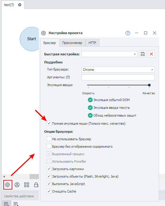

Подскажите пожалуйста в чем может быть проблема??
Попробуйте включить полную эмуляцию мыши в настройках проекта.
Проверил, в постере в таком виде проект работает корректно.
79780
Реакции: ProstoSanya
ProstoSanya
06.07.2021
Магия!
Вы просто волшебник))
Спасибо огромное! Работает)

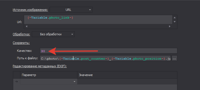

Phoenix78
06.11.2018
11 789
5 738
ProstoSanya
06.07.2021
поставь сжатие побольше и фотки будут совсем мало места занимать

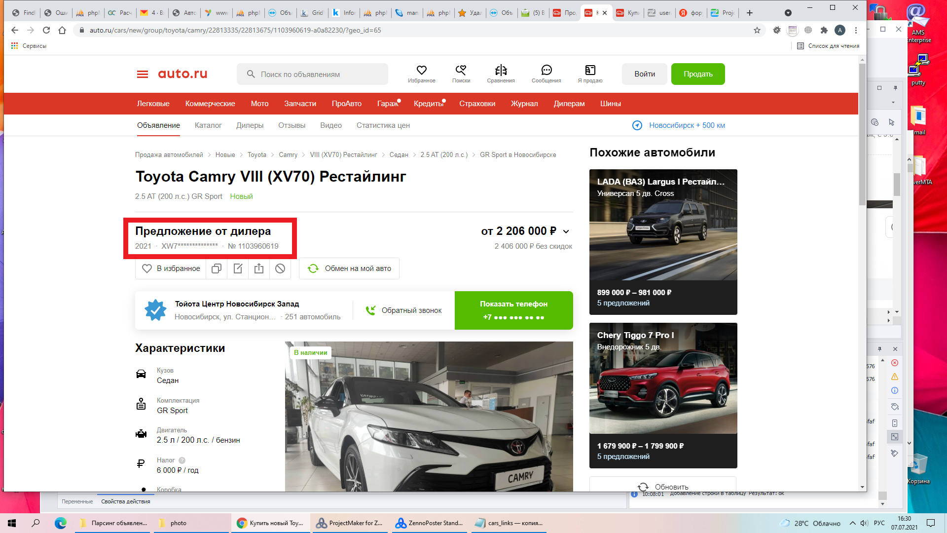

Да меня качество в принципе устраивает.
Основная беда, что при запуске в Постере оно сохраняет их совсем миниатюрными.
При открытии получаются маленькие квадратики.
А при запуске в Проджекте нормальные.
Вот типа должны быть все как 3, а часть получается как 4.
  • 462,6 КБ Просмотры: 104
  • 9,1 КБ Просмотры: 107

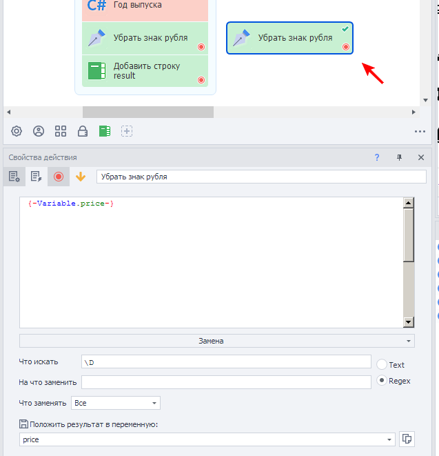

подскажите ещё почему знак рубля не убирается
Знак рубля в вашем проекте у меня убирается.
Если нужно почистить цену вообще от всего, кроме цифр, то можно так - см. скриншот.
PS: Да, в постере не удаляется знак рубля. Но попробуйте метод, который я показал на скриншоте.
А насчет парсинга года, покажите откуда его нужно парсить, я пока не увидел.
79800

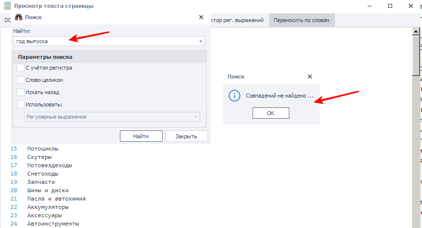

ProstoSanya
06.07.2021
22 662
10 136
Его с отдельными словами нет.
В красной рамке выделил блок.
Там на первом месте указан год.Посмотреть вложение 79805
В текущей верстке страницы нет таких атрибутов для поиска, как у вас реализовано в проекте.
Попробуйте регулярками, приложил пример.
ProstoSanya
06.07.2021
Подскажите, пожалуйста, а почему так получается, что код С# в проджекте и постере работает по-разному?
В проджекте же находит год без проблем.
22 662
10 136
Меняется верска страницы, сайты-гиганты подобные этому могут генерировать динамическую верстку. Но я сейчас проверил в ЗП - год вашим C# кодом тоже не парсится, как и в ПМ. Проверил своими регулярками - все отлично и в ЗП и в ПМ.
ProstoSanya
06.07.2021
Блин, действительно не работает.
Вчера лично проверял и данные получал.
Буду использовать регулярки, спасибо!!
