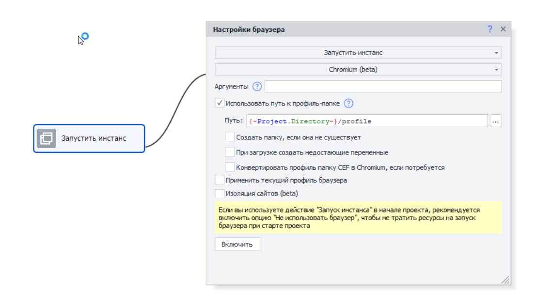

Здравствуйте, столкнулся с подобной проблемой
создаю профиль через шаблон в project maker, устанавливаю в него несколько расширений (использую chromium) внутри project maker всё нормально работает, по завершению работы использую действие Сохранять профиль и закрываю project maker
НО, когда я открываю заново project maker и открываю тот же самый сохраненный профиль, расширения из него удаляются! Более того, удаляются они именно в тот момент как программа пытается загрузить этот профиль. То есть: профиль весит 200 мб до того как я его загружаю в project maker, но после того как я открыл профиль в программе, он вдруг уже весит 100 мб и ни одного расширения в нем уже нет, то есть удаляются расширения именно в момент загрузки этого профиля в программе
Но и на этом не всё, эта ошибка не "постоянная", то есть из 8 созданных мною профилей на 2 расширения сохранились, а на 6 project maker их удалил.
в чем может быть дело? я никак не могу понять
ps использую версию 7.7.0.0

Тут какие настройки? Покажите ваш скрин.

Аналогичная проблема, с одного сервера копирую каналоги профиль папок на другой сервер, и на новом сервере при загрузке профиль папки пропадают все расширения
22 389
9 966
Копируете на сервер с Зеннопостером из другого Кабинета, т.е. с другим Зеннолаб ID?
Если да, то в данный момент есть такая проблема, программисты прорабатывают пути решения проблемы.
