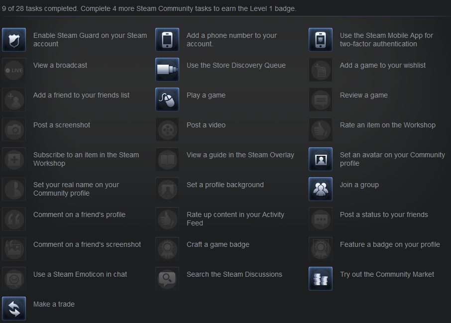

Не уверен, что у Вас тоже будет до 5 уровня значок добираться, ибо у меня изначально совершено 9 тасков из 28. Собственно вот они.
На днях доделаю рабочий шаб и скину, пока что не работает все функции, видать стим что-то изменил :(
Реакции: ShikoFess и pym933

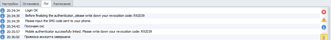

Больше интересно как steamauth к зенке подключить чтобы 2fa залогиниваться через зеннопостер. Есть рабочее решение? И еще второй вопрос- можно ли средствами зеннопостера привязать гуард,как это делает SDA ?
Можно, SDA написан на основе steamauth.
Тоже хочу сделать, все руки не доходят.
Ну у меня профили ровно в таком же виде, только маркета не хватает, но это реализовать не проблема по идее.
Можно. Есть. На основе steamauth.
Тоже можно. На той же основе.
Реакции: Yuriy Zymlex и ShikoFess
