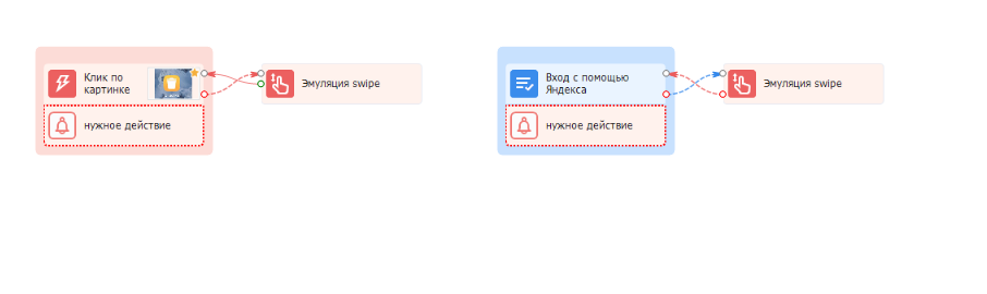

я бы задачу иначе,
1) если можно найти текст и элемент текстовой - можно использовать кубик "проверка наличия текста" в конструкторе - если находит, нужные действия, если нет - то свайр на одну треть экрана
2) если элемент графический - в свой свойствах "клик по картинке" в том же конструкторе, можно указать действие при нахождении,
ставишь ожидание элемента в 1 секунду и если выход их кубика верный - то нужное тебе действие, если выход с ошибкой - свайп на треть экрана
правда, такое решение имеет недостаток, как попадание в вечный цикл, поэтому или делай это в цикле, что софт мог выйди, или счетчик с условием на выход.

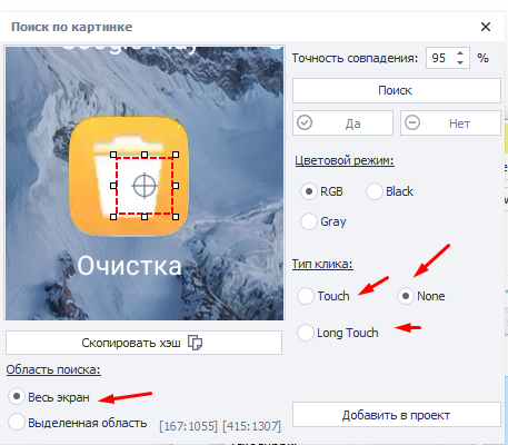

поиск по картинке, а так же клик по картинке, работает крайне коряво...потом в проекте из-за такого куча ошибок и вылетов. Советую это юзать только в крайних случаях, и когда ты на 1000% знаешь что картинка никогда не меняется, и всегда в одном и том же месте)
