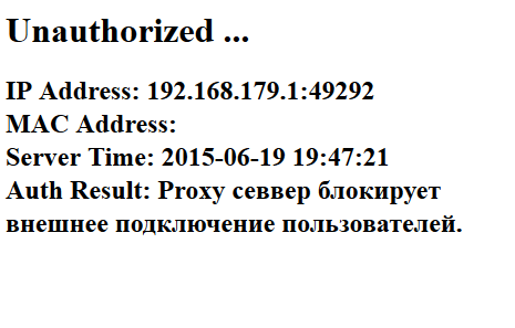

Только иногда возникает такая штука:
Хотя авторизация отключено и все вроде бы правильно настроено.

CCProxy демо версия?
rek771
28.08.2014
31
Крякнутая версия
GrandT
23.07.2014
160
64
в настройках ССпрокси есть галочка "блокировать внешних юзеров" кажись
rek771
28.08.2014
31
Теперь все ок. Спасибо
