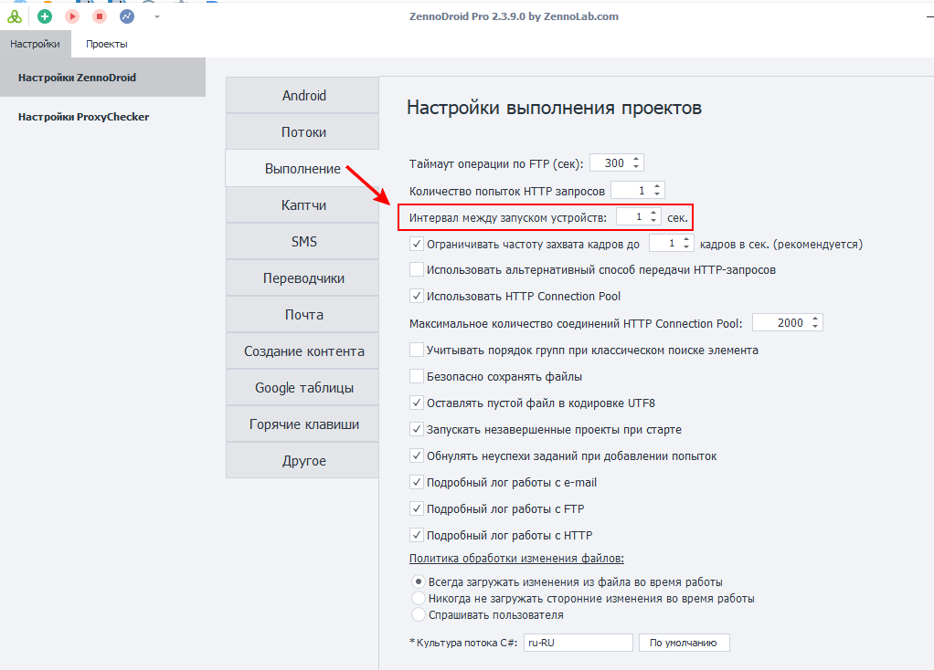

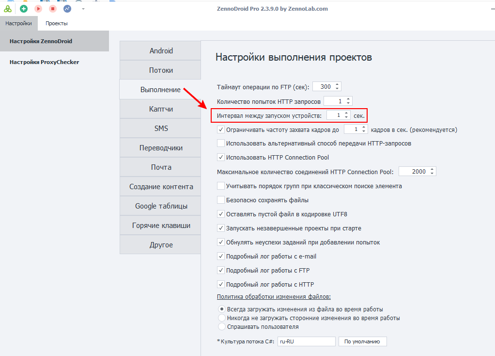

Попробуйте вариант с последовательной задержкой запуска проекта/потока и брать строку прокси из Списка с удалением, возвращая ее в исходный список после того как закончили работу или в случае ошибки выполнения, по ветке Bad End.

Попробуйте вариант с последовательной задержкой запуска проекта/потока и брать строку прокси из Списка с удалением, возвращая ее в исходны список после того как закончили работу или в случае ошибки выполнения, по ветке Bad End.
Задумывался об этом, но подумал что не сработает если поток будет завершаться из-за ошибок, не знал как работает Bad End.
Благодарю, буду пробовать!
Если еще объясните подробно как работает Bad End - буду вдвойне благодарен
