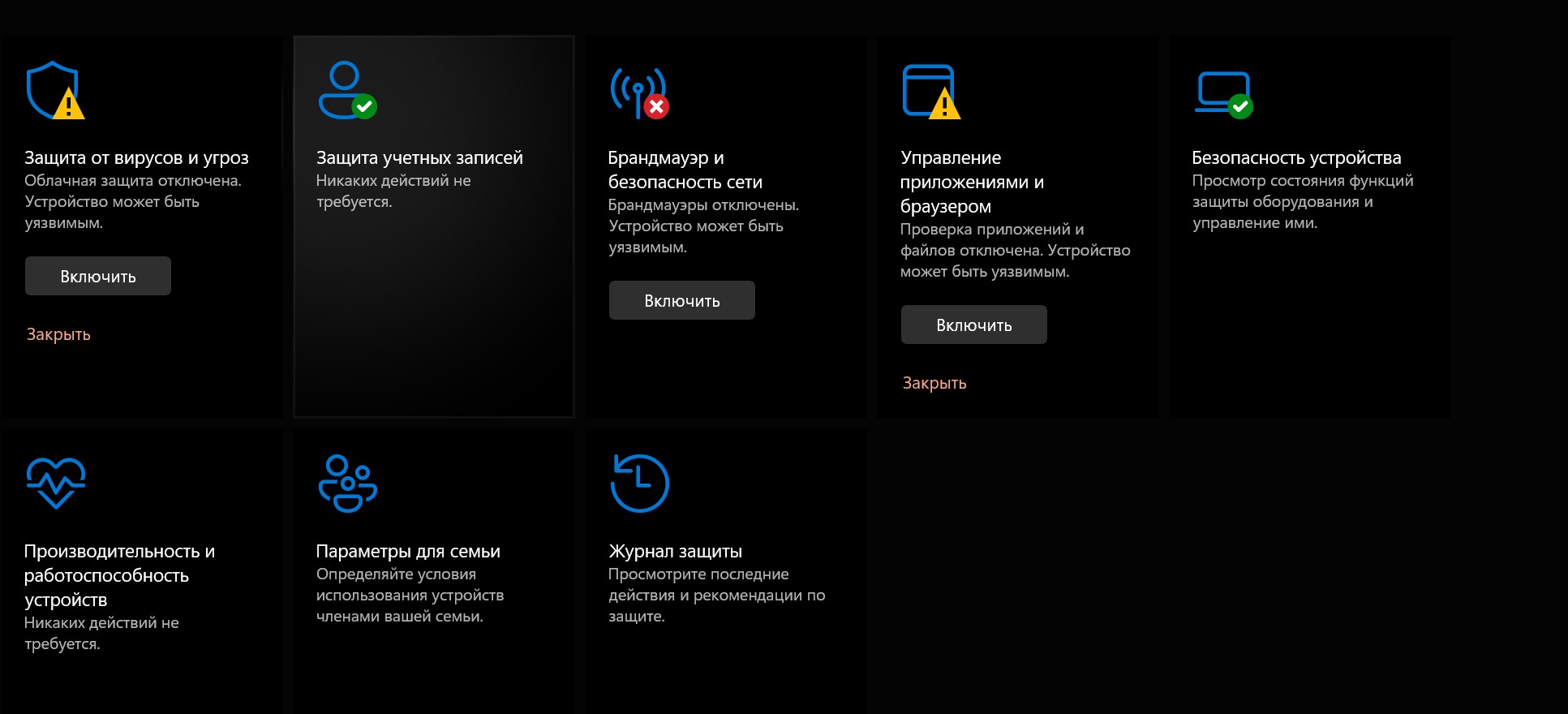

1. Всю безопасность отключал. Эффекта ноль.
2. С телефона раздал, подключение также срывается каждые 1-2 минуты. С зеленого индикатора на желтый
