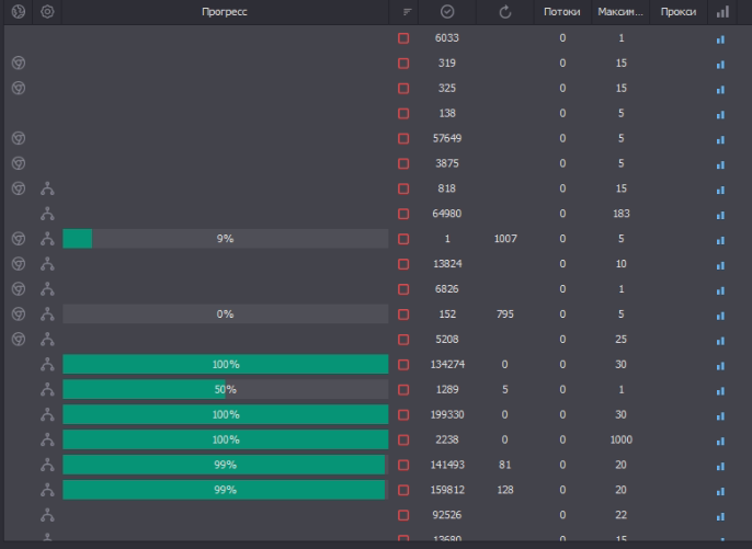

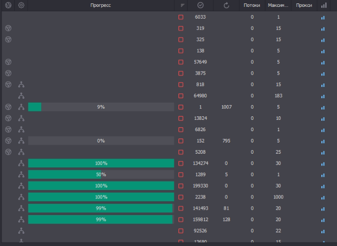

После экстренной перезагрузки ПК шаблоны в ЗП остались, но названий их не видно
131369
22 650
10 127
spbalexpiter
24.11.2013
475
192
В общем пробовал колдовать с настройками зеннопостера меняя tasks.dat и еще какой-то, но все безрезультатно.
Воспользовался вышенаписанным советом Alexmd и начал все с чистого листа и очень рад этому, так как действительно было много шаблонов уже неактуальных ;-)
