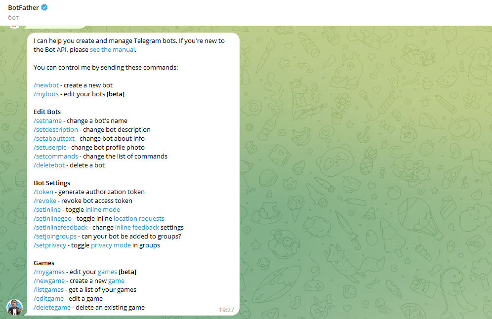

Для начала работы надо в аккаунте телеграм найти через поиск @botfather, создать бота с уникальным именем и получить его токен.
104563

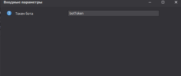

Токен вводится во Входных настройках.
104564

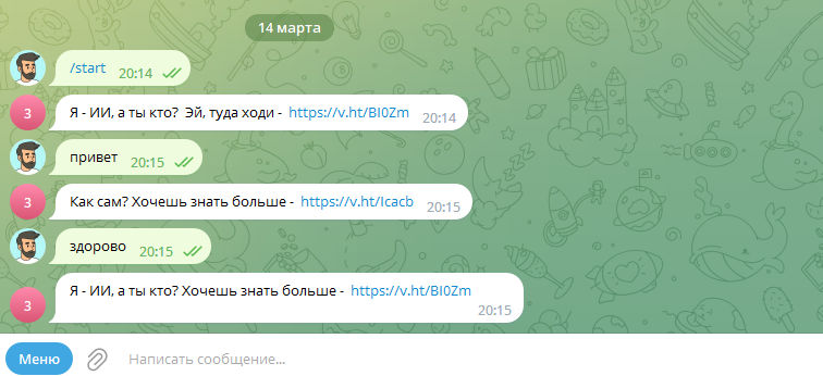

Вот так выглядит работа бота.
104565
