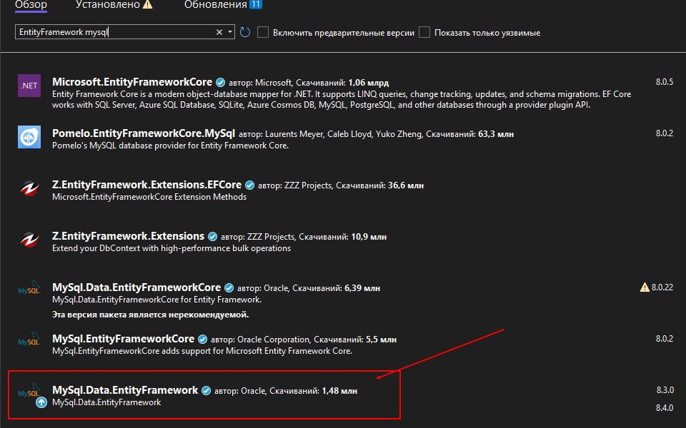

Решение для подключения MySql к Entity Framework + ZennoPoster.
Я не буду писать всё то, что уже есть в той статье, выделю цитатами то, что отличается и изменю под наш случай.
На этом этапе устанавливаем библиотеку - MySql.Data.EntityFramework. Важно! Cкачивать версию 8.3.0!

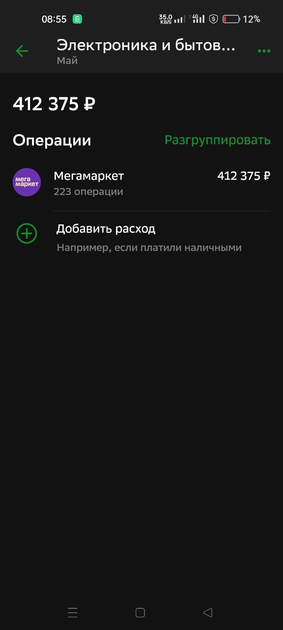

Немного скринов для того, чтобы оценить потенциал. Это то, что я сделал руками, небольшими объёмами, большая часть заработанных денег уходила на повседневные нужды, а излишки на прокси
121671
121672
Китикет 15кг мясной пир 24шт
Китикет 15кг телятина 13шт
Доширак в чашке говядина 703шт
Доширак в чашке курица 1160шт
Альпен гольд молочный фундук/изюм 126шт
Адреналин оригинал 0.5 жб 1шт
Флеш Ягодный микс жб 111шт
флеш Ultra Energy жб 111шт
флеш Апельсиновый ритм жб 105шт
флеш Манго-ананас жб 135 шт
Киндер 110г 870шт
киндер яйцо Kinder Сюрприз Miraculous 10 блоков по 36шт
киндер яйцо Kinder Сюрприз Natoons 10 блоков по 36шт
Киндер яйцо Kinder Сюрприз Классика ApplayDu 10 блоков по 36шт
Лейс 140г сметана и лук 580шт
лейс 140г лосось в сливочном соусе 493шт
Сделано заказов: 163
Потрачено на заказы: 333.931 руб
Потрачено на куки: 24.450 руб
Моя работа: 16300 руб
Итого: 374.681 руб
