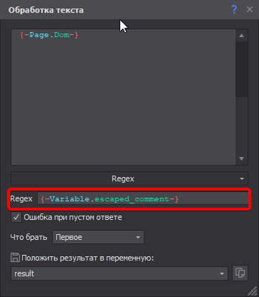

Используете экранированный комментарий в качестве регулярного выражения для поиска этого текста на странице.
67056

Все понял, с начало пропускаю через эскейп строки, происходит экранирование комментария, после чего я из все этого получающегося уже могу сделать нормальную регулярку, и потом уже могу сравнивать с текстом спаршеным со страницы
