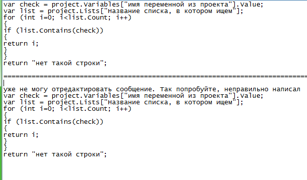

evgen_po
27.08.2013
848
528
а что поправил ?? вроде два кода одинаковы
нет, не одинаковые. Первый код как то рагульно вставился текстом. Потом я редактировал второй, может ты скопировал до редактирования.
Там ошибка в первом, из-за того что криво вставился - не хватает индекса для строки из списка, во втором она есть. Там где if
ssXXXss
7 379
2 039
я уже заметил поправку, просто я раньше скопировал чем ты изменил

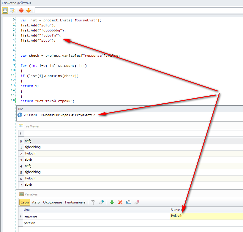

evgen_po
27.08.2013
848
528
код не правильно работает
если определять строку чтобы вывести то она третья, это для програмирования она на втором месте
ну кому нужно - пусть добавляет +1. А если он потом использует этот номер чтобы дальше взять эту строку по номеру, то как раз надо нормальный порядковый номер
ssXXXss
7 379
2 039
тоже верно
Zvizdunov
09.09.2016
21
Да, спасибо за наводку =)
Этот момент я сразу протестил и заметил.
В итоге следующим экшеном увеличил номер переменной со строкой на 1 .
