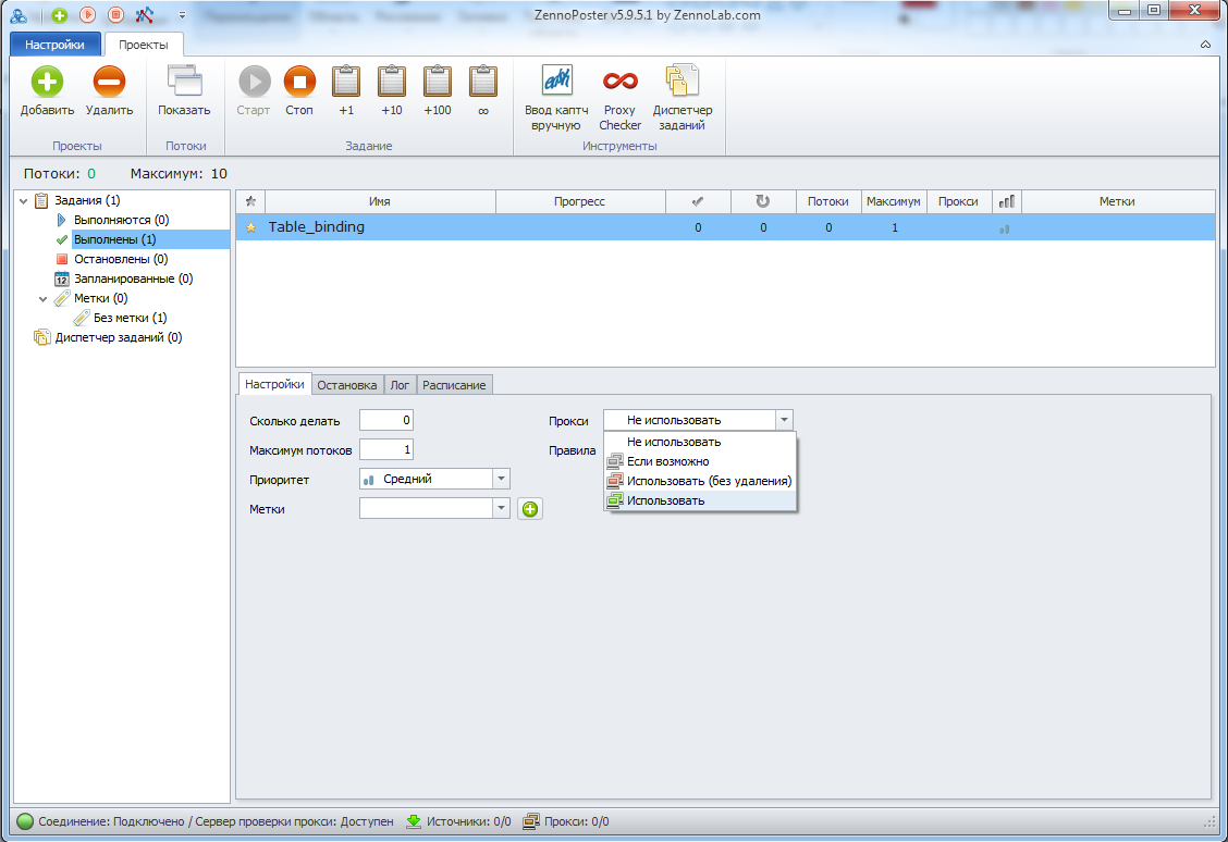

Лучше не вставлять их в проект, а использовать при выполнении проекта в ZennoPoster.

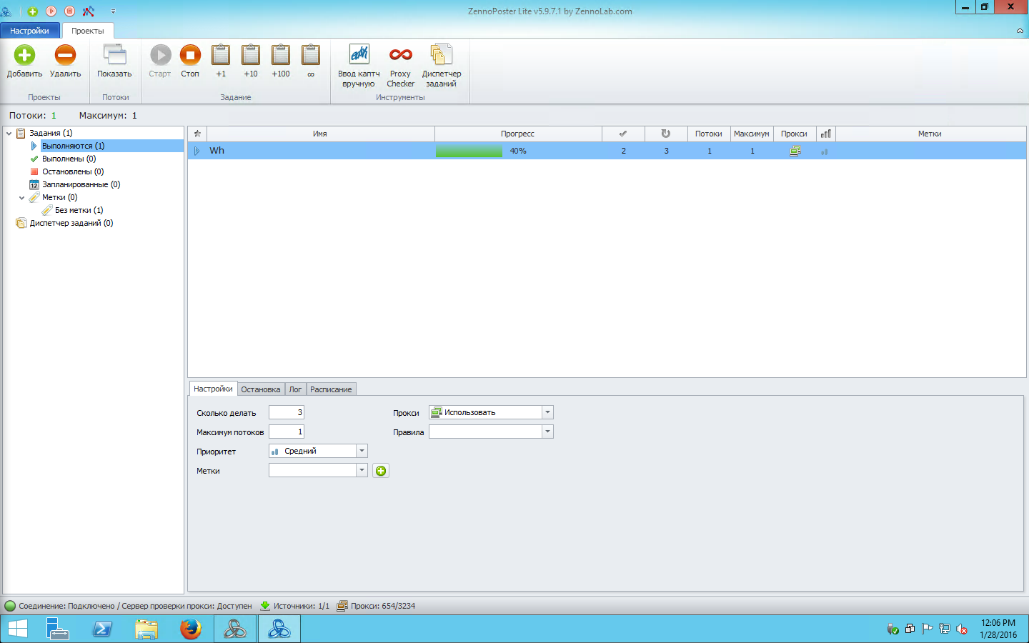

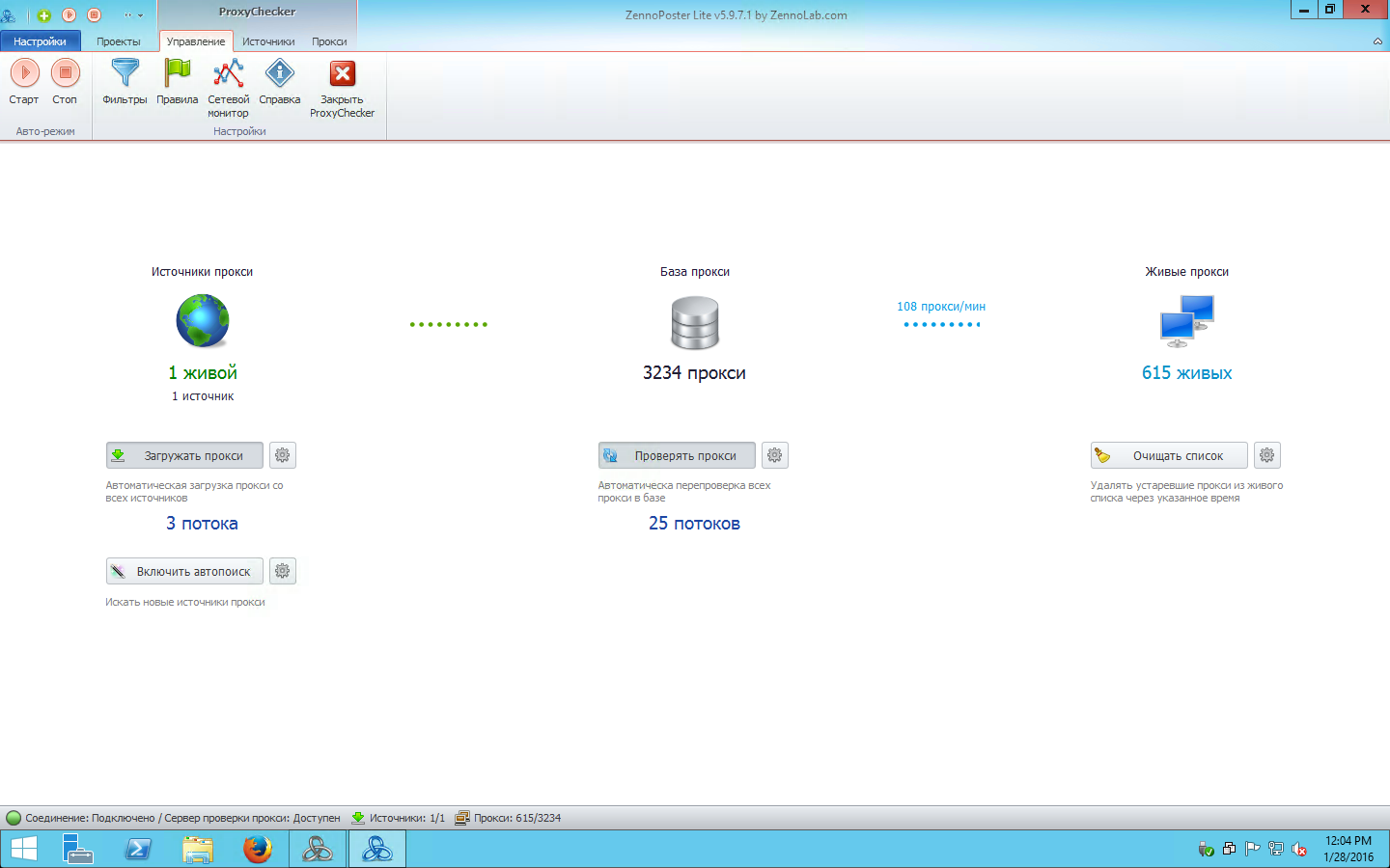

Сервис чекера запущен в момент выполнения проекта?

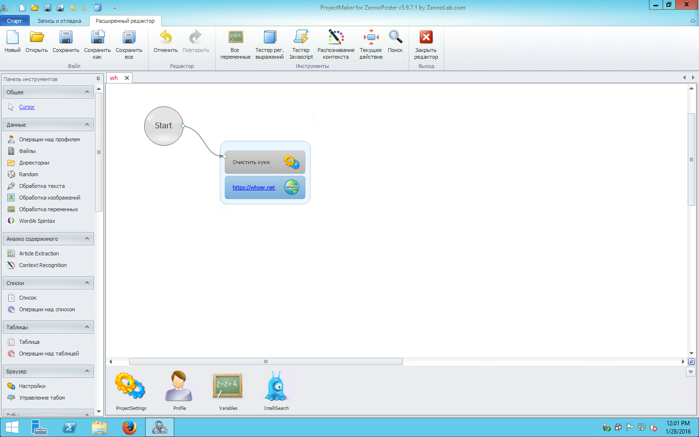

Простой проект
чекер работает
проект тоже

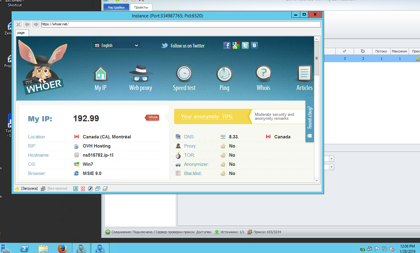

ип каждый раз мой

Прокси должны подхватываться...

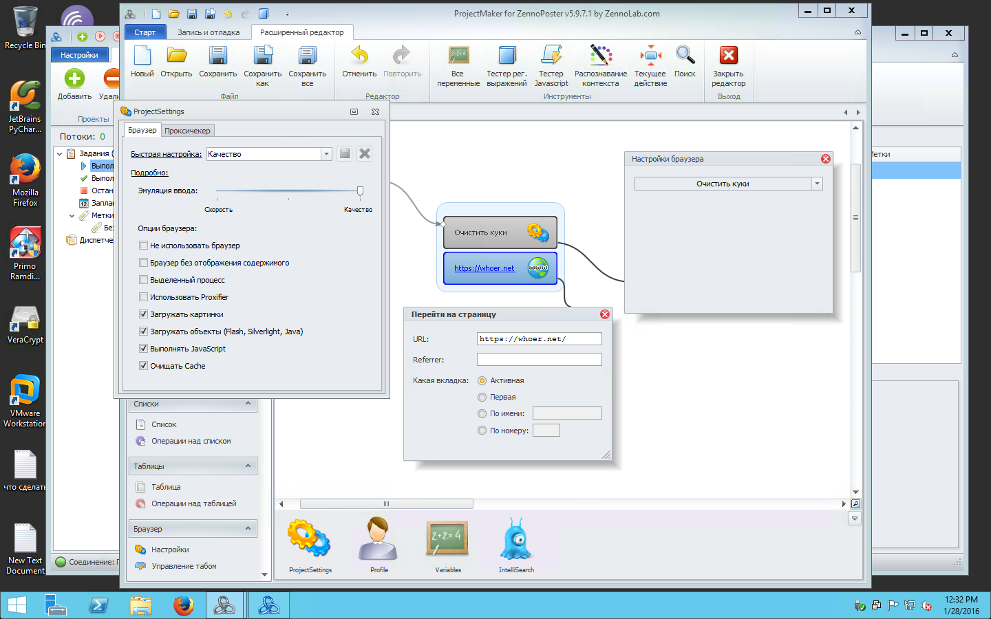

Настройки браузера в проекте не меняли никакие?
вроде все по дефаулту

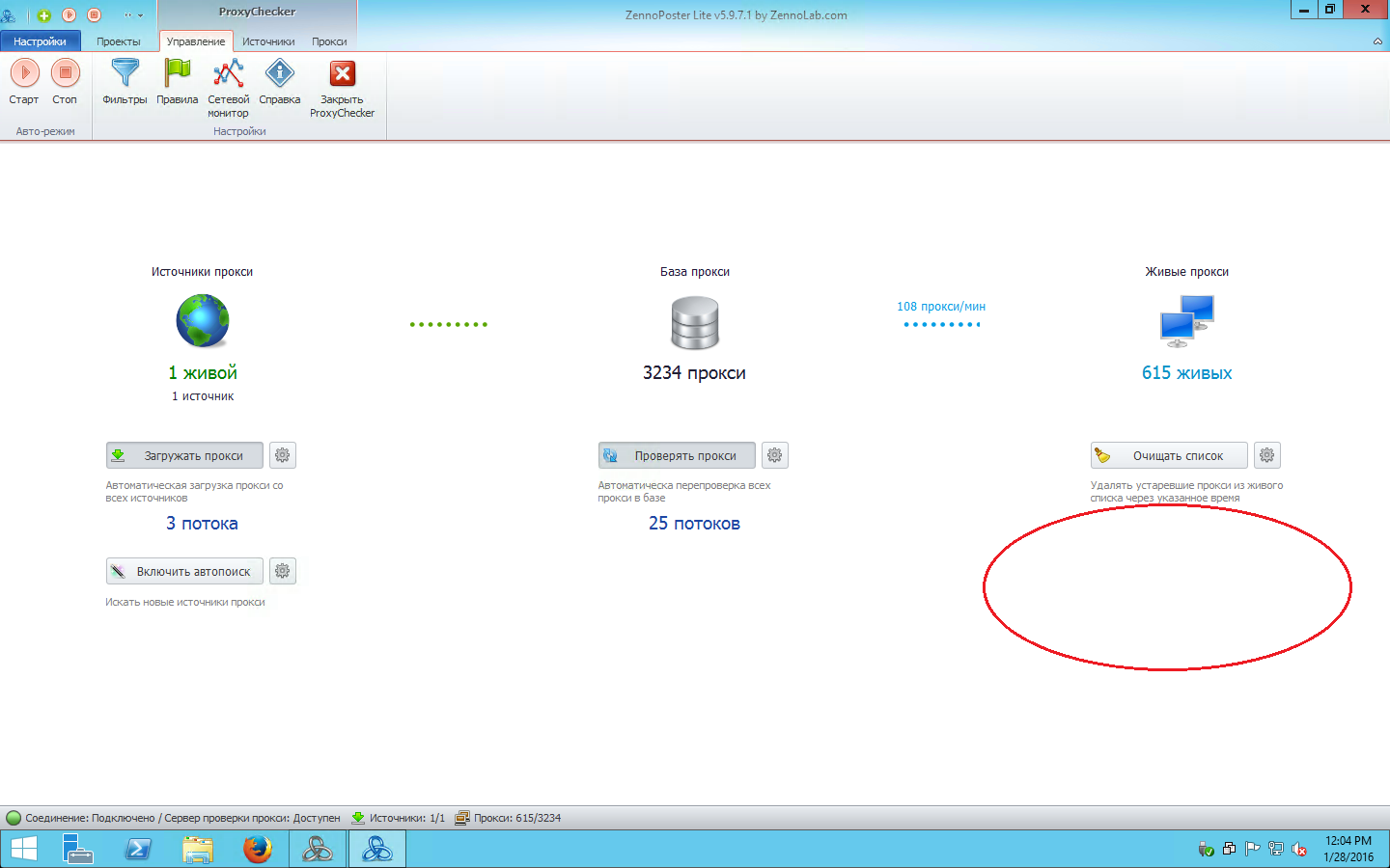

заметил что у меня нет кнопки "Выдача прокси"
Выдача работает только в отдельной версии ProxyChecker. Встроенный позволяет использовать прокси только внутри программы.
