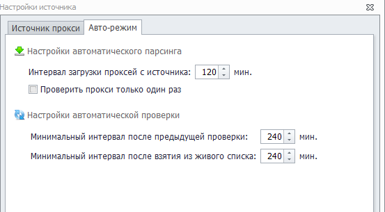

1)интервалы выставлены такие
стоит 500 потоков скорость проверки 3000-4000 прокси в минуту
попробовал увеличить лимит прокси на проверку в 2 раза, но количество живых прокси практически не изменилось, выросло где то на 100-300 шт.

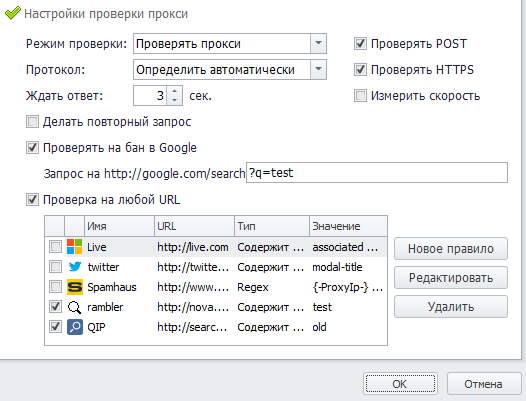

3) два урла:
http://nova.rambler.ru/search?scroll=1&utm_source=nhp&utm_content=search&utm_medium=enter&utm_campaign=self_promo&query=test
http://search.qip.ru/search/?query=old
настройки стоят такие

1) Попробуйте также увеличить длину очереди и другие лимиты остановки проверки.

3) Проверка на эти url работает. Но чтобы эти правила применялись ко всем проксям, нужно включить их в общих настройках источников автопоиска в программе. Они будут применятся к новым загружаемым источникам и проксям, для ранее загруженных источников их нужно будет включить отдельно.

ткните носом, где это еще нужно включить
В настройках программы для источников автопоиска
И на вкладке Источники выделить все источники и открыть Настройки источника.
