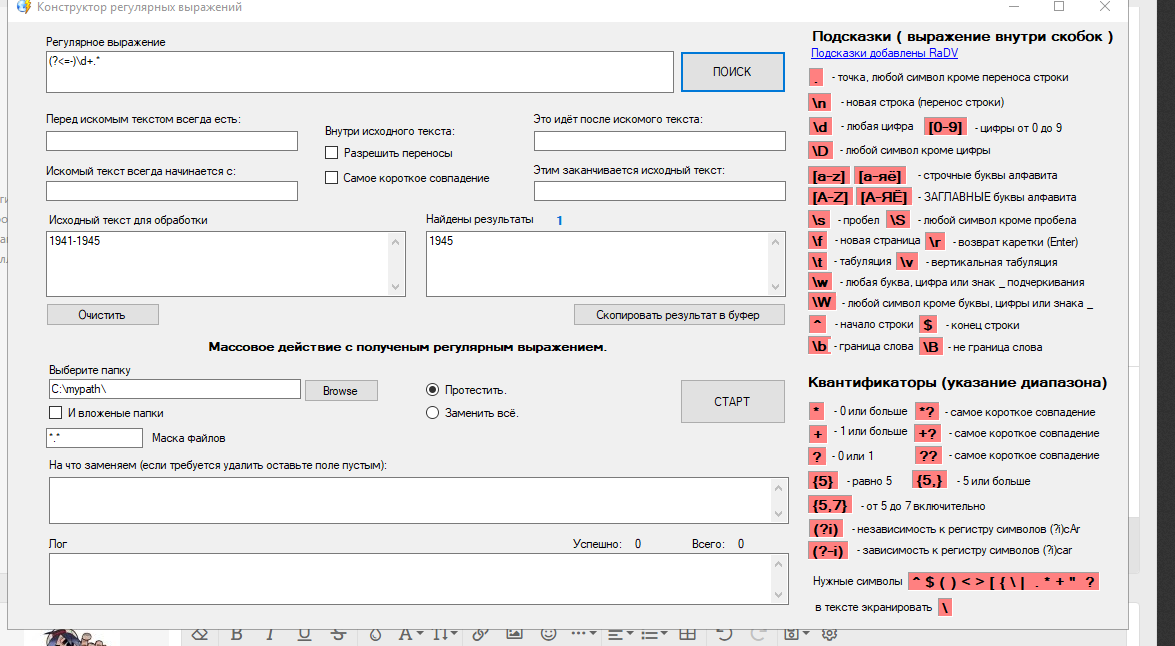

Например кубиком обработка текста:

\d+ парсит значение 1941 из переменной var1 (1941-1945). Какой регуляркой спарсить цифры после -
Все парсит, я же написал в список, если надо конкретно 1945 из списка, удали первую строку, или бери вторую. Или так (?<=-)\d+.*
Реакции: golotenko88
Посмотреть вложение 79160Посмотреть вложение 79161
спасибо, регулярка \d+ помогла, я просто сразу ее в кубик запихнул, а надо было в тестере регулярок сначала посмотреть.
Спасибо!
