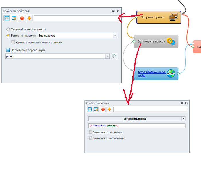

Вот как это выглядит в шабе:

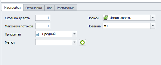

Настройка в постере:

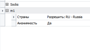

Настройка правила:

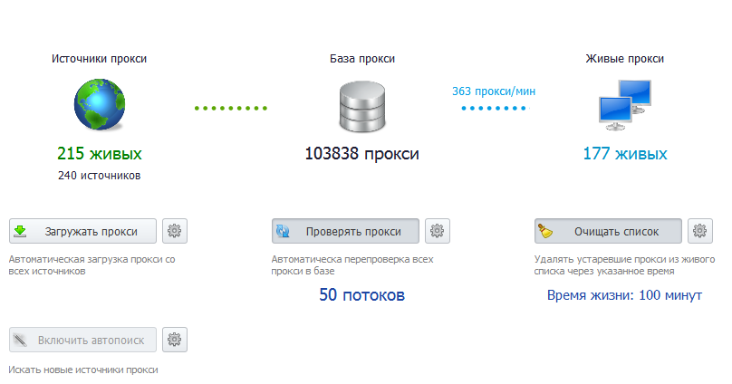

Вот отобранные живые (?):
А вот источники:

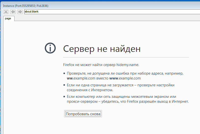

И вот результат (проверка на *https://hidemy.name/ru/ip/):
И такое оно показывает больше часа. Экран инстанса да, обновляется, но содержимое одно и то же.

Так ты галочку поставь не текущий проксипроэкт, а '' Взять по правилу''
Реакции: SHoro
ставил раньше (много эксперементировал ((
и сейчас - опять в результате не моё правило, а как будто вообще без правил: показывает Израиль, хотя и перезагружается окно инстанса постоянно.Но ай-пи один и тот же после перезагрузок инстанса, не меняется.
Т.е. правило - выбирать только РФ - не работает в таком случае вообще ((
Совсем сырой я: пробую воспользоваться проксями из Постера. И они меня не слушаются.
proxy-1-jpg.19451
при таком раскладе откуда прокси зенка взять должна? Сама должна сходить в магазин и купить? Если чекбокс установлен так как у вас то так можно получить прокси используемые в данный момент в проекте, но до этого они должны быть откуда то установлены! Если вы хотите брать прокси из чекера то чекбокс должен быть установлен "взять по правилу".
proxy-1-jpg.19451
наверно, отсюда
proxy-2-png.19452
ну тогда в мейкере не нужно ничего выставлять, раз в постере выставляешь!
в его ситуации да. Если проект на запросах, то нужно брать. Но на запросах так получить прокси с чеккера можно только на версиях до 5.10. На 5.10+ не передать из чеккера прокси таким образом в проект без браузера, что очень грустно
Потеряно удобство, когда из зенно можно было задать правила выбора прокси и т.д
Сильно не заморачиваюсь с работой чекера, так как использую отдельный чекер, поэтому и не заметил такие изменения. Использую чекер только для первичной проверки, так как он выкидывал живые прокси из списка, после этого я ему перестал доверять, Списки собирает отдельный шаб, чекер делает первичную проверку, а дальше только шаблон зенки тестит при работе живые прокси или нет иначе чекер через 2 часа весь список удалит и скажет что все прокси сдохли, алгоритм непонятный мне ))) Зато если чекеру не верить то многие прокси чивут месяцами )))
у меня не выкидывал никогда
у него там свои правила и какието рейтинги и типа если прокси много раз было взято те рейтинг падает и потом этот прокси улетает из списка, ну както так это работало! )))

пробую так:
т.е. не ставлю в шабе по правилу, а ставлю без правила
в постере:
т.е. несмотря на наличие живых проксей, и запуск программы, якобы с ними, браузер в шабе не срабатывает нормально.

откуда инфа,что прокси живые?ты подставлял их в браузер?
