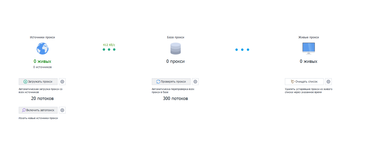

Здравствуйте.
ProxyChecker перестал искать источники.
Переустановка с полным удалением пользовательских данны результата не дала.
При этом, если добавить источник в ручную, то него грузятся прокси. Но в автоматическом режиме поиск источников не происходит.

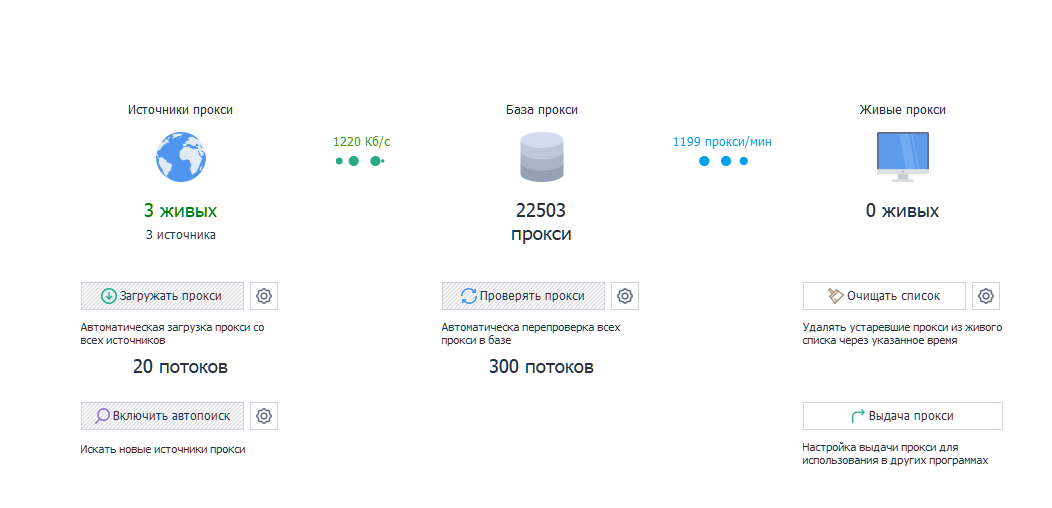

Приложил скриншот через 2-3 минуты после включения режима Автопоиск.

Если речь про режим Автопоиск источников, то ищет источники, но их много невалидных сейчас собирается, из-за чего происходит ситуация, что проверка живых прокси из всего этого большого массива данных происходит не столь быстро, как раньше.
Попробуйте откатиться на версию 3.6.0.0 - там поиск источников реализован по-другому.
Но может потребоваться редактура конфига программы, для корректного парсинга источников.
В ближайшее время планируется выпустить следующий билд с исправлениями в режиме Автопоиск.
