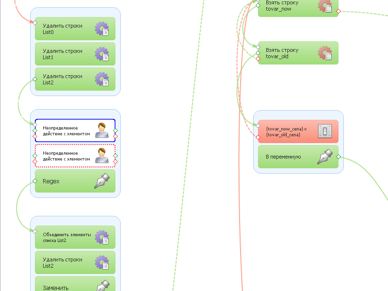

Моя супруга как и другие представители прекрасного пола любят пошопиться, как рачительная хозяйка выискивая скидки то там, то сям. Но один магазин приглянулся больше всего. И что бы облегчить ей жизнь родилась эта идея - автоматизировать поиск скидок, ведь сам магазин в соответствующем разделе публикует не все скидки, заслуживающие внимания. Поэтому, все что не найдешь глазами, найдет Zennoposter.
Итак, что же делает шаблон?
Он парсит по заранее спаршеному списку категорий товары с ценами, сравнивает их со списком, который был спаршен в прошлый раз, и если есть изменения в цене в меньшую сторону публикует товары со скидкой в ваш телеграм канал. Все просто.
Сам шаблон представляет из себя только кубики, для простейшего понимания принципа действия.
IL3uenrF_xIvlyrtUn9uxU7KvS05uUrTgZnwWoDDTh5DM-85YeDOgpMvmP1EV-4R0jEfQXDf-a-oT4FvX2RgIxsaC2G0L3JQc8uNgxVnWxDJL2MduhJcZx06Dm_76J7izH1ZceEr

Как работает шаблон
  1. Я уже предварительно спарсил все необходимые категории. Т.к. это разовая процедура, функции их парсинга в шаблоне нет.
  2. Заходя в каждую категорию шаблон парсит наименование товара, ссылку на него и текущую цену и помещает это все в файл tovar_temp.txt
  3. После парсинга товаров он копирует файл tovar_temp.txt в tovar_now.txt
  4. Затем берет строку из файла tovar_now.txt и сравнивает с аналогичным товаром из файла tovar_old.txt.
  5. Если цена не изменилась, повторяется пункт 4. Если цена изменилась в меньшую сторону, то берет прокси из списка проксей, отправляет POST запрос чекает ответ и при положительном результате, берет следующий товар. при отрицательном - берет другой прокси и пробует отправить запрос еще раз.
Сам post запрос выглядит так:
51152
https://api.telegram.org/bot{-Variable.telegram_api-}/sendMessage?chat_id={-Variable.telegram_chanel-}
где:
{-Variable.telegram_api-} - API ключ бота, который мы получили выше
{-Variable.telegram_chanel-} - ID (название) канала где будет размещено сообщение
{-Variable.tovar_body-} - тело сообщения
  1. Пункты 4 и 5 повторяются циклически, пока не закончатся строки в файле tovar_now.txt
  2. По завершению работы файл tovar_temp.txt переименовывается в файл tovar_old.txt, который будет использоваться при следующем выполнении шаблона. Все остальные удаляются за ненадобностью.
