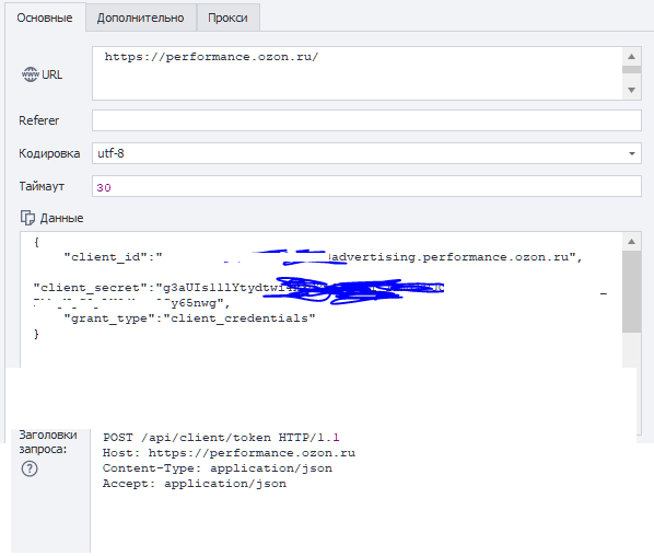

Всем привет.
Прошу Вашей помощи.
Пытаюсь работать с АПИ Озона - частично получается, частично нет.
И не получается работа по АПИ из раздела Реклама.
Там для получения ключа нужно сделать запрос и получить ответ.
Так вот - делаю запрос на адрес
108035
Но ответ - 400 Bad Request.
Что не так?
