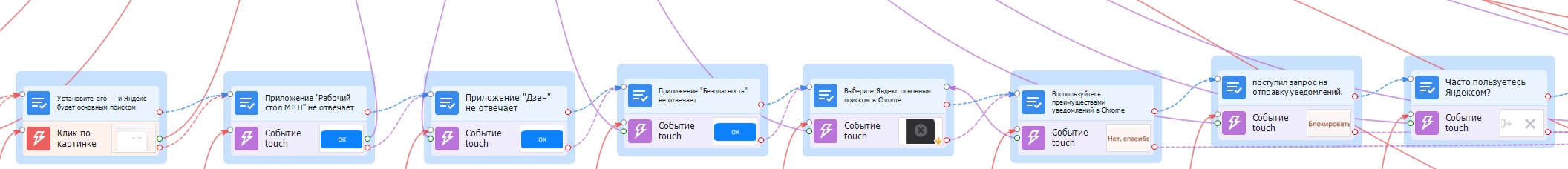

по поиску элемента мы прошли через след круги )
1 - сначала искали через Проверить наличие теста - если нет = спайп, ну или нашли - и это работало, но на прогоне в 1000 проходов, как оказалось это не стабильный метод, иногда видит текст, а иногда нет + к этому на сайтах донорах иногда кнопки вообще картинками))), но самый главный минус - это долго, кубик очень долгий, к примеру, все проверки на закрытие яндекс браузеров занимали 4 секунды - для нас оказалось очень долго
122869

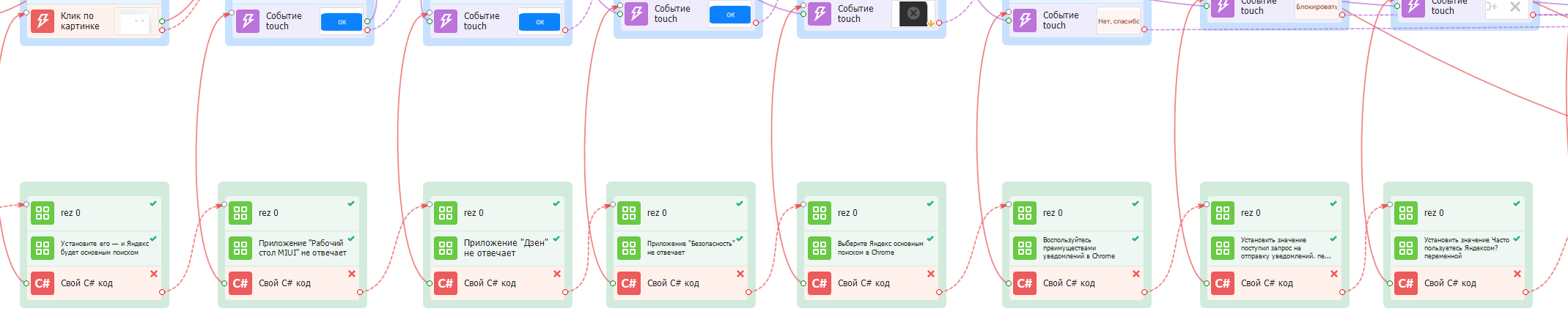

2 начали проверять через xml структуру (как яндекс баннеры, так и нужные эллементы,), оказалось что
работает это хорошо и очень быстро, один раз получил экран и быстро пробежался
122870
но есть один серьезный нюанс - далеко не всегда (особенно после экшенов тача) xml структура есть в наличии - иногда она есть а иногда она и пустая и хз вообще от чего это зависит - в итоге на блоке по работе с ПФ яндекса - сборка потерпела фиаско частично, поскольку целевые элементы находятся не стабильно....
3 начали искать по картинкам, когда xml пустой - и черт побери, это работает, и работает Очень хорошо, но именно для нас это оказалось слишком долго и затратно по ресурсам
вот почти весь наш путь нубов ))))
Отвечая на твои вопросы - поиск текста через кубик и xml + поиск по картинки, с условием нашел - ок , не нашел - спайп - будет работать и возможно даже не плохо, дальше уже, у каждого свои вопросы скоростей и ресурсов...
