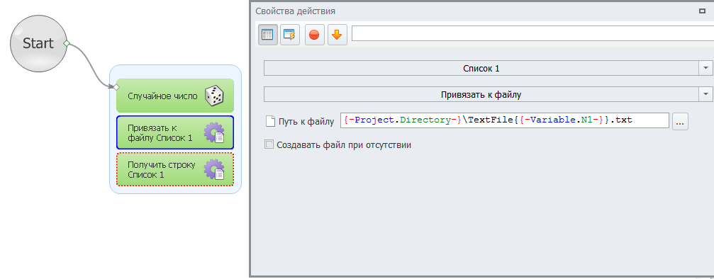

Сначала Рандом на то, какой файл выбирать (число от 1 до 100), затем привязываешь соответствующий список, потом выбираешь рандомную строку.
это получается, файлы должны быть названы цифровыми значениями, а это не очень вариант

у файла может быть любое название
тебе ппросто показали вариант сгенеркой

А как ты разделил файл на части? У тебя в названии файла нет цифры, которая показывала бы какая эта часть?
экшен - директории - получить список файлов,
потом из этого списка - случайную строку (путь к файлу)

это путь к файлу, его надо вставить в настройки другого списка, "Список 2" например, и затем действием Операции над списком - взять строку - случайную берёте случайную строку из этого файла...
