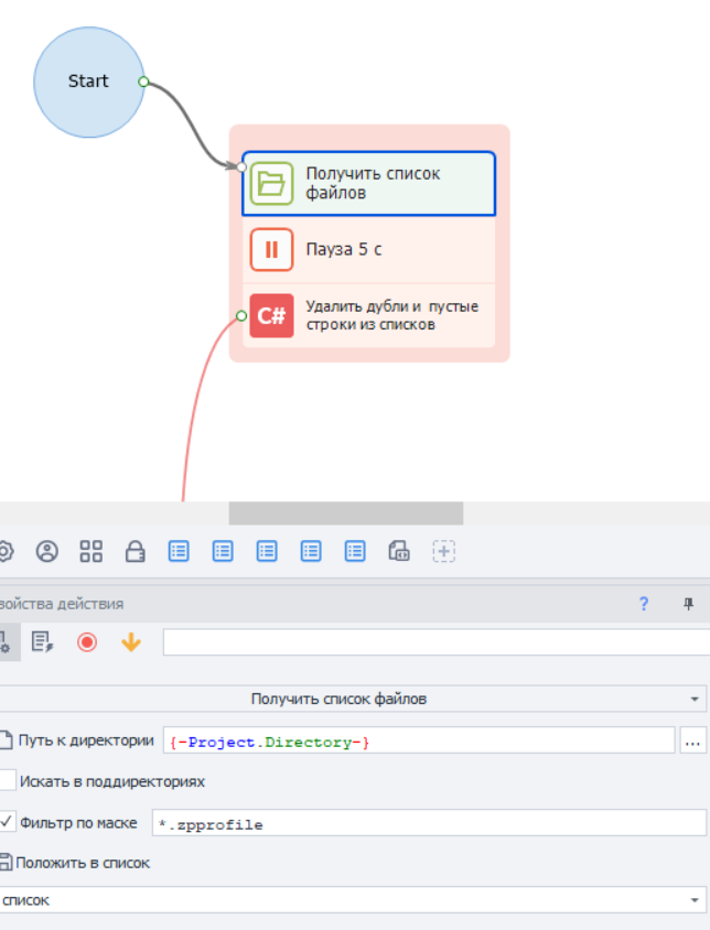

Привет, подскажите, у меня есть список профилей
118033
для логина на сайте с отдельными кукисами под каждый аккаунт, раз в несколько дней надо заходить и выполнять некоторые манипуляции.
Существует ли возможность, и если да, то каким образом реализовать следущее.
Запуск потока, чтобы зенка, брала эти профиля поочереди, выполняла свой скрипт и переходила к следующему, чтобы эти профиля не пересекались в одном цикле запуска ( раз в несколько дней)
Спасибо

Создайте список.
Положите туда имена профилей.
Берите со списка строчки с удалением.
После выполнения работы - ложите в конец списка.

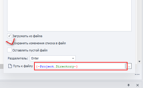

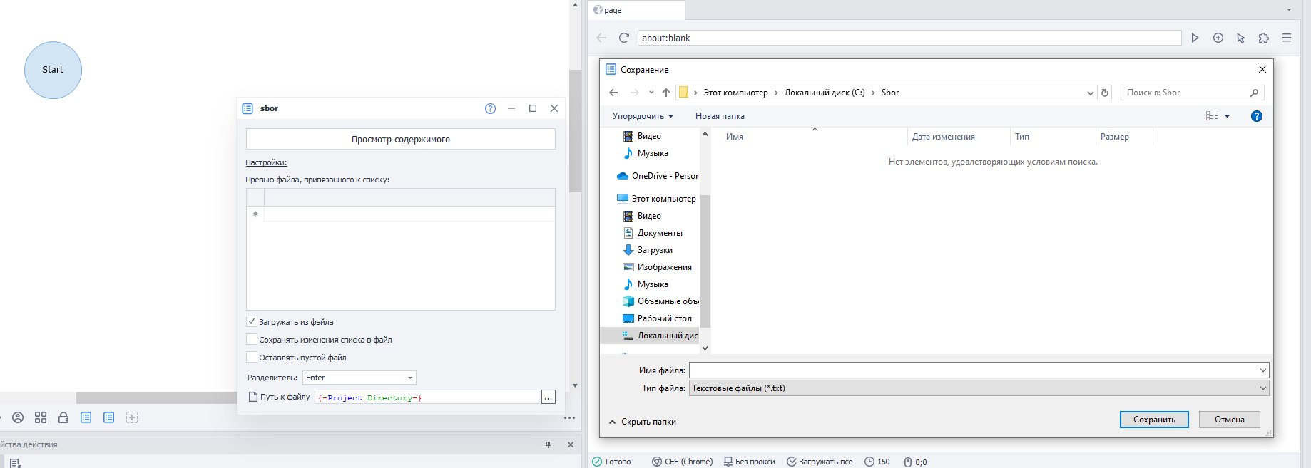

а почему он не видит? если я положил туда профайлы
BAZAg
08.11.2015
1 906
2 654
На скриншоте видно, что нужно еще поставить галочку сохранять изменения.
Под списком подразумевается текстовый файл.
Когда его создадите, положите в эту папку и тогда при привязке к файлу все увидит.

а как
так а как мне перевести все эти профиля, которые отдельным файлом лежат в текстовый документ?

а как
Вот там галочку поставить.
В место выделенное прямоугольничком - указать путь к файлу.

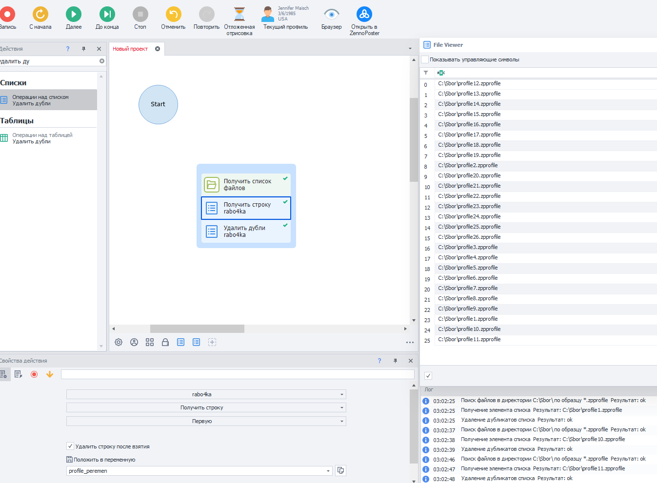

вообще вы говорите правильно, что хочется оставить пространство для маневра, чтобы уменьшить потоки, или прибавить , чтобы ускориться. Но) я не понял вашего способа)

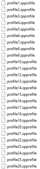

118039
вот я сделал, он берет профиль и кидает эту строчку в конец списка , вот он взял в логе 1-10-11 , и вот в главном списке файлов они в конце уже, все работает. Подскажите еще пожалуйста, как теперь эту переменную , в которой лежит профиль мой с кукисами, засунуть в профиль для дальнейшей работы. То есть я получил строку rabo4ka и сунул её в переменную profile_peremen

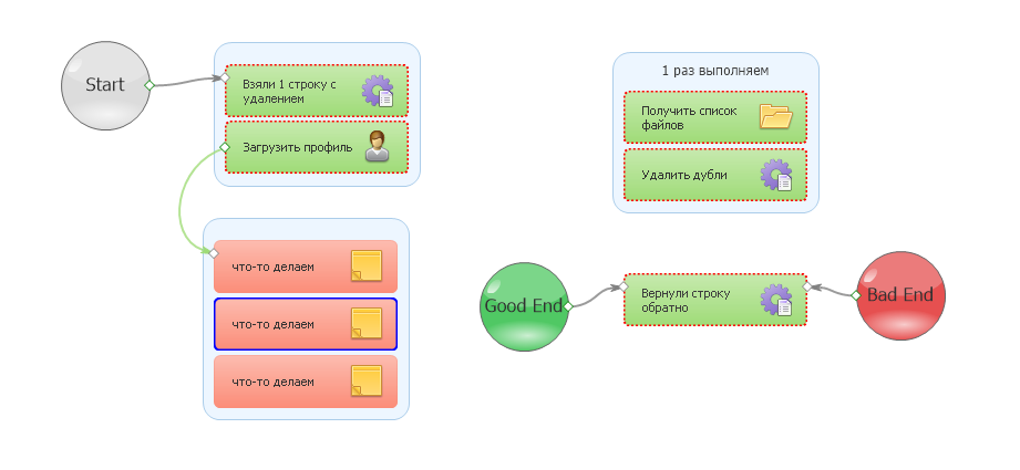

BAZAg
08.11.2015
1 906
2 654
Кубик Получить список файлов - выполняем только 1 раз, когда нужно заполнить список.
Далее Вы берете строчку с удалением в переменную.
Эта переменная будет содержать путь к профилю.
Дальше выполняем действие Данные-Операции над профилем - Загрузить Профиль.
Дальше делаем основную работу.
Добавляем два шарика Good End и Bad End - и от них ведем стрелочку к кубику который добавит строчку обратно в список (Список- Операции над списком - Добавить строку) - в поле указать переменную содержащую путь.
Вот собственно и вся логика.

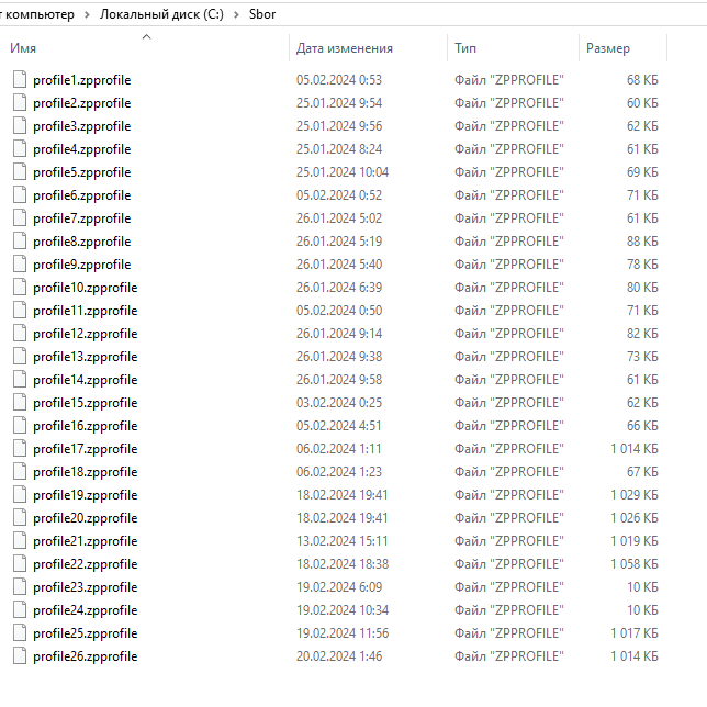

BAZAg
08.11.2015
1 906
2 654
У Вас имена файлов 1-2-3-4-5-6-10-11-12...
Если последовательность важна - тогда имена нужны такие: 01-02-03-04-05-06-07-08-09-10-11-12
Иначе, они будут отсортированы, и последовательность будет примерно такой 1-10-11-12-2-3-4-5-6...
Реакции: dostoevsky
dostoevsky
11.06.2016
50
Cпасибо большое, 1 вопросом у меня меньше, вы меня очень сильно выручили
